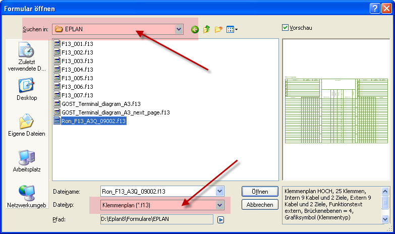

Ron_F13_A3Q_09002.f13.txt
Hallo Ron,
Das kann ich nicht nachvollziehen. Bei mir funktioniert das. Versuch mal das beigefügte Formular. Einfach nur die Endung TXT entfernen.

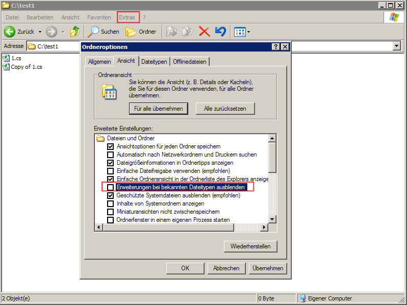

hier habe ich ein wenig Verständnisprobleme. Wie kann ich denn das ".txt"entfernen ??Ich wollte die Datei in meinem Downloadordner umbenennen, doch diese Option stand mir dort nicht zur Verfügung.
Also habe ich die Datei in mein E-Plan Verzeichnis "Formulare" kopiert. Dort kann ich zwar die Datei umbenennen und das ".txt" entfernen,die Datei wird jedoch unter E-Plan Dienstprogramme /Stammdaten/Formulare nicht erkannt.

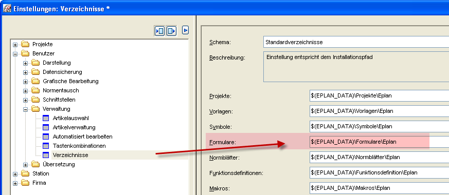

Hallo Ron,
Nur zur Sicherheit! Du hast die Datei auch in das richtige Formularverzeichnis kopiert. Also das was du in deinen Parametern eingestellt hast. Hier im Beispiel EPLAN
Hast du bei der Auswahl auch den richtigen Dateitypen und das richtige Verzeichnis eingestellt?
Bei mir keine Probleme wie du siehst.

Hallo  Holger,
Ja, das Verzeichnis ist korrekt. Allerdings kann ich es unter E Plan leider nicht aufrufen, da es vom Symbol her immer noch eine Textdatei ist , obwohl ich das ".txt" herausgelöscht habe.

erstellt am: 22. Mrz. 2010 13:10    Editieren oder löschen Sie diesen Beitrag!  <-- editieren / zitieren -->   Antwort mit Zitat in Fett Antwort mit kursivem Zitat    Unities abgeben: 1 Unity (wenig hilfreich, aber dennoch)2 Unities3 Unities4 Unities5 Unities6 Unities7 Unities8 Unities9 Unities10 Unities Nur für RonGoho 10 Unities + Antwort hilfreich
Hast Du "Dateiendungen ausblenden" im Explorer eingestellt? Dann wird da immer noch ein .txt an der Datei dranhängen obwohl Du es nicht mehr siehst...

O.K. , kein Problem.Danke ersteinmal . Werd jetzt mal schauen wo genau man die Dateiendungen ausblenden kann .

Supi, Danke Jonny, jetzt hat es funktioniert.Werd mir jetzt mal den Klemmenplan von Holger anschauen.
