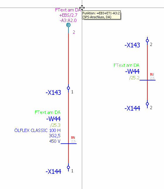

Moin zusammen
ich möchte gerne den Funktionstext meines SPS Anschlusses am Kabel anzeigen lassen. Ich habe bereits das Forum durchsucht und auch Beispeile gefunden wie man den Anschluss an einem BMK anzeigen lassen kann.
z.B. http://ww3.cad.de/foren/ubb/Forum467/HTML/000365.shtml
Ich bin nur nicht fit genug in Blockeigenschaften, mir das ganze so umzustellen, dass ich mir den text des SPS Anschlusses am Kabel anzeigen lassen kann.
Möglich sollte es aber sein denke ich.

Da braucht es ein Beispiel. Standardmäßig wird der Funktionstext (wie im Bildchen zu sehen) schon so übernommen ohne die BEs zu bemühen...

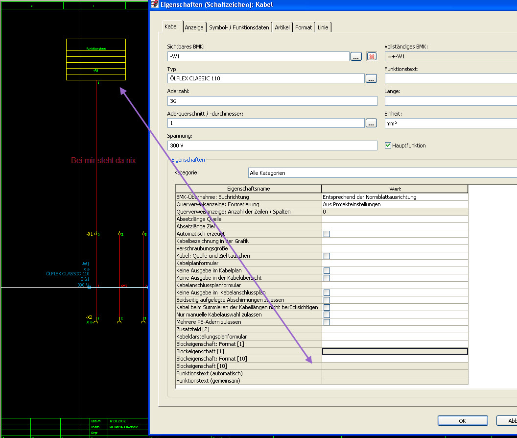

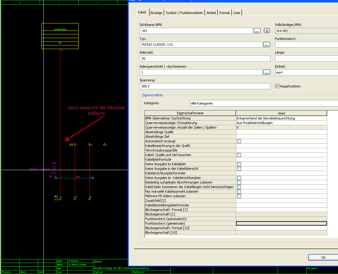

erstellt am: 17. Feb. 2012 08:08    Editieren oder löschen Sie diesen Beitrag!  <-- editieren / zitieren -->   Antwort mit Zitat in Fett Antwort mit kursivem Zitat    Unities abgeben: 1 Unity (wenig hilfreich, aber dennoch)2 Unities3 Unities4 Unities5 Unities6 Unities7 Unities8 Unities9 Unities10 Unities
kein Problem
ich habe da mal ein Bildchen und ein Testprojekt mit angefügt wo ich beschrieben habe wie ich mir das eventuell vorstelle.

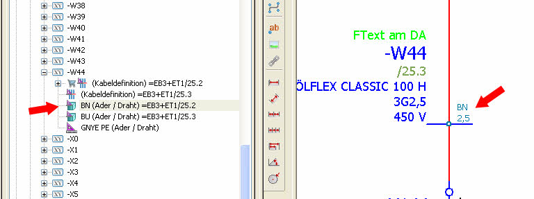

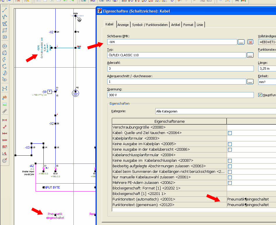

So... anbei mal ein kleines Beispiel (Fenstermakro anbei).
Bei den Kabeln ist das etwas knifflig. Da muss man den Umweg über die Ader gehen. D.h., zuerst holt man sich über die verdrahtete Ader den Funktionstext des letzten Zieles (im Beispiel hier der DA) per Blockeigenschaften (welche ist beliebig). Dann kann man sich anschließend an der (eigentlichen) Kabeldefinition diese Blockeigenschaft Nr.? der Ader holen. Dazu muss man im Dialog Format Blockeigenschaften in den Knoten "Andere Funktionen des BM - Allpolig" verzweigen und hier die richtige Nummer der Funktion dieses BMs wählen. Im Bildchen wäre die Ader BN die Funktionseigenschaft 3. Erst die beiden Kabeldefinitionen (einmal Hauptfunktion, einmal Nebenfunktion) und dann folgt die Ader BN (als dritte, allpolige Funktion dieses Betriebsmittels).
Einmal an diesen Ziel angekommen kann man sich einfach die Eigenschaft "Blockeigenschaft Nr. ?" zur Anzeige an die Hauptfunktion holen. An der (Kabel)Nebenfunktion holt man sich dann einfach wieder die Blockeigenschaft Nr. ? der (Kabel)Hauptfunktion und bringt diese zur Anzeige.
Prinzipiell nicht schwer, läßt sich nur schlecht hier erklären. Der "Haken" an der Sache ist der: Du müßtest, bevor Du an der Kabel(Haupt/Neben)funktion den Funktionstext des SPS EAs anzeigen lassen kannst, die Blockeigenschaft der (mit der SPS) verdrahteten Ader bzw. welche Funktionseigenschaft (ist es die dritte oder die fünfte etc?) immer erst ermitteln. Da gibt es keine generelle Einstellung die immer gilt. Mühselig und nicht wirklich zielführend.
Machbar ist das aber. Würde ich aber nur für Sonderfälle einsetzen und nicht als Standard definieren.

Also das ganze funktioniert perfekt  nochmal herzlichen Dank
Ich denke das Buch zu den Blockeigenschaften sollte ich mir doch mal zulegen
damit ich das ganze mal auch (tiefer, besser) verstehe.
Einzelne Dinge aus den vorgeschlagenen Elementen auslesen ist ja kein Problem aber so wie diese Angelegenheit.
Respekt.
