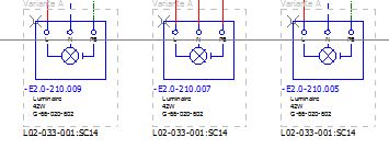

Ausgangssituation:
Als Beispiel an 3 von XX Betriebsmitteln.
-E2.0-210.009; E2.0-210.007; -E2.0-210.005;

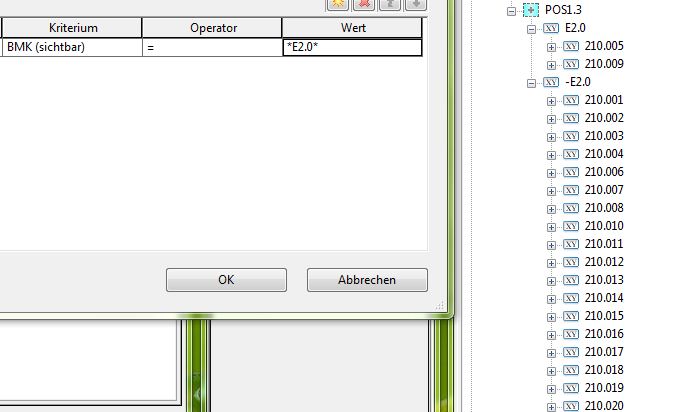

Bild1: Man sieht 3 Betriebsmittel von denen das Linke und Rechte mit voranstehenden "-" eingegeben wurde, direkt im Schaltplan.
Bild2: Ich habe mittels Filter nach BMK (sichtbar) gefiltert mit Wert E2.0*.
Bild3: Das logische Ergebnis, ich sehe alle BMK die den Filterkriterien entsprechen. Die zwei mit vorstehenden "-" fehlen
(-E2.0-210.009;-E2.0-210.005
Soweit ist alles in Ordung.

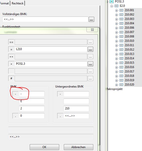

Teil2:

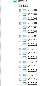

Bild1: Als Gegenprobe habe ich den Filter umgestellt und man sieht die 2 BM mit voranstehenden "-".
Bild2: Um mir viel Arbeit zu ersparen, wollte ich jetzt über den BM-Navigator alle BMK die noch kein
"-" voranstehend haben um dieses erweitern.
Bild3: Wenn ich mir den Plan anschaue, war die Anpassung erfolgreich. Die 3 Beispiel Betriebsmittel werden jetzt alle mit voranstehenden "-" angezeigt, aber...
Es folgt Teil3

Bild1: ich habe jetzt meinen BM Filter wieder aktiviert und ich sehe jetzt aber unterschiedliche E2.0 Betriebsmittel. Einmal mit "-" und einemal ohne.
Warum sind jetzt nicht alle gleich mit voranstehenden "-"?
Wie kann ich es schaffen alle Betriebsmittel auf gleichen Stand zu bringen.
Also aus allen E2.0-210.xxx sollen -E2.0-210.xxx werden und vom BMK Navi auch als dieselben dargestellt werden.
Hoffe ich konnte die Geschichte klar darstellen.

Du hast das "-" als Vorziffer eingetragen (Teil 2 Bild 2) - deshalb wird es anders behandelt, denn das "-" an sich zählt nicht zum BMK
Die Eigenschaft [Einbauort] ist zum Beispiel "Etage", es gibt dann aber noch die Eigenschaft [Einbauort mit Vorzeichen] und da wäre das Ergebnis "+Etage"
Ich meine mich aber zu erinnern, das man irgendwo einstellen konnte, dass die BMK's immer mit Vorzeichen angezeigt werden sollen - muss da dann noch mal schauen
Romy

das "-" davor ist zwar richtig, aber du hast es im falschen Feld eingetragen
das hat nichts mit der Vorziffer zu tun, wo du es drin stehen hast
das "-" schreibt man beim sichtbaren BMK davor
wenn du es bei der Vorziffer einträgst ist dein BMK mit Vorzeichen dann "--S1"
schau mal bitte unter Optionen > Einstellungen > Projekt > "Projektname" > Betriebsmittel > BMK
dort kann man einstellen, dass das Vorzeichen gesetzt werden soll
Romy

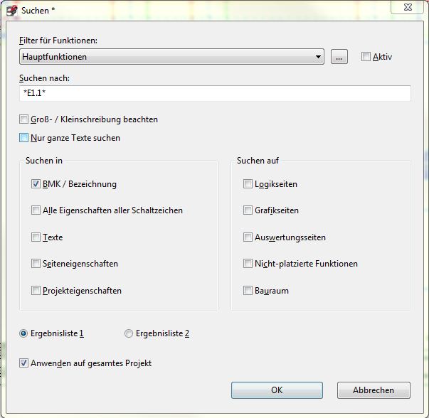

Ich war der Lösung jetzt schon dicht auf den Fersen...
Habe mit Strg+F die Suchfunktion aufgerufen und dann nach *E1.1* gesucht.
Die Ergebnisliste dann bearbeitet (Suchen/Ersetzen) und hat super funktionert.
Ich hab dann Rückgängig alles nochmal zurückgeändert, aber ich schaff diesen Vorgang jetzt kein 2 Mal....
Kann noch wer helfen? Wie finde ich mit der Suchfunktion alle Betriebsmittel die E1.1 beinhalten (Suchwert: *E1.1*)
....lg
Alois

mit nairolfs Excel Template funktioniert wirklich fein.
Vielen Dank.
Bin mit der integrierten Suchen/Ersetzen Methode auch irgendwie Richtung ziel unterwegs.
Ich kann beim Suchen aber die BMK(sichtbar) nicht finen, dafür finde ich Namen(sichtbar) und wenn ich diese ersetze sind die BMK(sichtbar) geändert...
Was ist denn der Unterschied zwischen BMK(sichtbar) und Name(sichtbar)?

Das Vorzeichen an sich ist nicht Bestandteil des BMK, dh wenn du das "_" angezeigt haben möchtest, könnte es sich schon auswirken - kann das jetzt nur nicht nachstellen
Hab jetzt mit dem Excel Template von nairolf alles ändern können.
Da bei mir fast alles über Fenstermakros aus einem Makroprojekt erstellt wird, habe ich nachher die Makros aktualisiert und *schwups* wieder alle "-" vor den BMKs verschwunden.
Hier ist jetzt dein Tipp mit der Einstellung des Vorzeichens zum Zug gekommen und alle "-" sind wieder da
lg&danke

Original erstellt von hual:
So stehts in der Online-Hilfe:
<20010> BMK (sichtbar)
Der Bestandteil des Betriebsmittelkennzeichens, der im Grafischen Editor angezeigt wird.
<20002> Name (sichtbar)
Sichtbarer Name, enthält den Namen, so wie er im Eigenschaftendialog als sichtbares BMK eingegeben wurde. Enthält auch eine eventuelle Klemmenbezeichnung etc.

Der Unterschied ist mir zwar nicht wirklich klar, aber es lässt sich daraus ablesen, dass meine Suchen/Ersetzen Version mit der Standardfunktion von EPLAN auch zielführend ist.
lg
