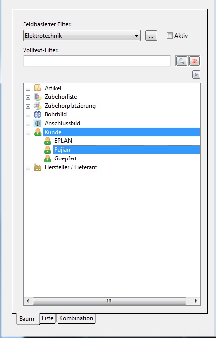

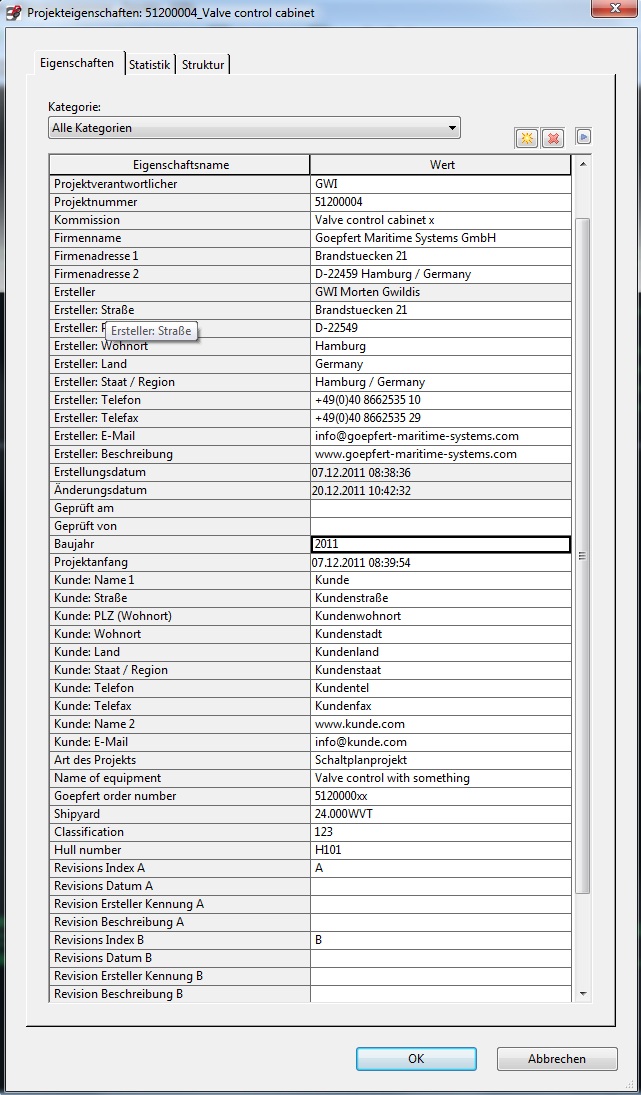

Hallo Liebe Eplaner,
hat jemand eine Idee wie ich Kundendaten die ich in der Artikelverwaltung habe unter "Kunde" in meine Projekteigenschaften einlesen kann, ich weiß
das geht mit der Projektverwaltung die ich blöderweise nicht besitze habe leider nur eine Select Version ! Möchte nicht dauernd den Kunden neu eingeben wenn man ihn sowieso in der Artikelverwaltung pflegt.
Gruß Bummekrampe

Hallo !
Sorry, aber m.W. geht das ausschließlich über die Projektverwaltung.
Selbst "tricksen" mit Action-Aufruf klappt nicht.
Auf der Suplanus-Site von Johnny gab es (glaub ich) aber ein Beispiel
zum Einlesen einer ProjectInfo.xml per Script.
Darüber könnte man das evtl. lösen, muss sich aber den gesamten
Zugriff auf die Artikel-DB selbst programmieren (lästig, lästig...)

Danke Nairolf,
ich habe es schon befürchtet, hab gestern das auch mit Skripten probiert funktioniert aber nicht so wie gewünscht. Trotzdem danke ich dir...

Danke Danke,
funktioniert echt gut damit ist mir erstmal geholfen.
Bester Mann heute würde ich sagen...
