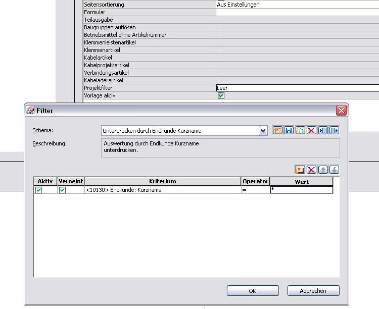

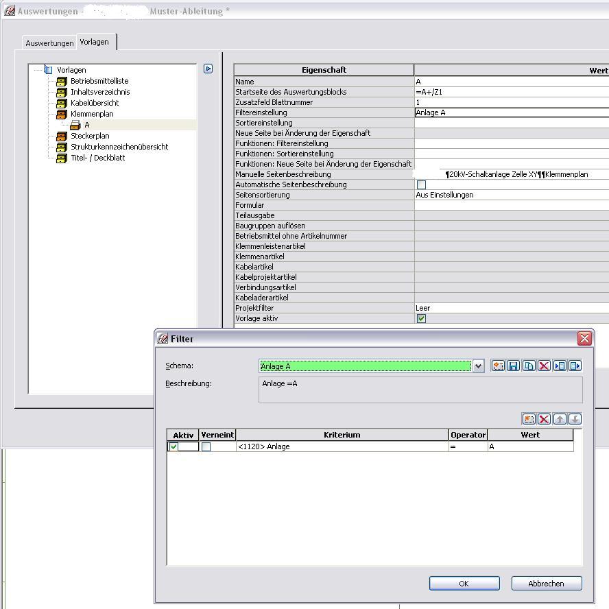

wir haben innerhalb eines Projektes mehrere Schränke (bis zu 100) da übergreifen und mit Verlinkung ein Bus-Plan erstellt wird.
Gibt es eine Möglichkeit immer nur einzelne Teile des Projektes auszuwerten?
Kann ich so was wie Unterprojekte erzeugen, so dass aber die ganzen Verknüpfungen erhalten bleiben?

Ich mache das über Filter in den Auswertungsvorlagen.
Für die Ausnahme von den Auswertungen verwende ich den Projektfilter.
Beispiel Klemmenplan:
  • Erstelle dir für jede Anlage eine Vorlage Klemmenplan mit entsprechendem Filter (Bild "Vorlage_Klemmenplan").
  • Erstelle einen Projektfilter nach irgendeiner Projekt-Eigenschaft. Bei mir z.B. <10130> Endkunde: Kurzname (Bild "Projektfilter_02").
  • Anstatt dem Sternchen sollte etwas sinnvolles eingetragen werden.
  • Durch Setzen bzw. nicht Setzen des Projektfilters kannst du nun beliebige Anlagen von der Auswertung ausnehmen oder nicht.
Ich weiss, das ist ein bischen umständlich aber bei mir funktioniert das gut so.
