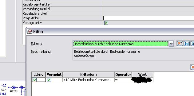

Ich bin auch erst kürzlich in diese Verlegenheit gekommen.
Ich habe allerdings Auswertungs-Vorlagen von meinen Klemmleisten.
Dort habe ich einen Projektfilter (Bildchen) gesetzt und dann werden die nicht ausgewertet.
Die Eigenschaft ist nur ein Vorschlag, nach der gefiltert werden kann.
