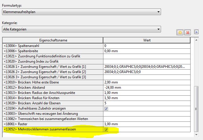

Moin Moin,
ich hab bei meinem Klemmenaufreihplan das Problem das Eplan mir eine 3Stockklemme 3 mal ausgibt?!? Woran liegt das?
Andreas

in den Einstellungen, des Formulars.
Die Einstellung Mehrstockklemmen zusammenfassen (ID13052) muss aktiviert werden.

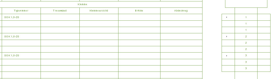

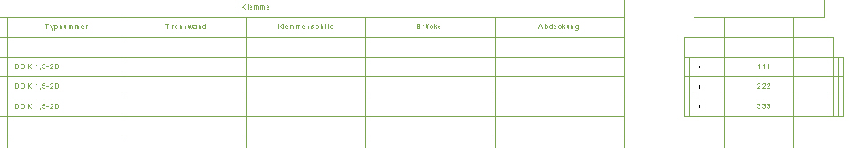

mh so ganz hat das nochnicht den gewünschten effekt gebracht. jetzt schreibt der 3 mal die klemmennummer nebeneinander und auch den Endhalter bekommm ich so nicht mehr aus der Auswertung...

ich vermute mal, du verwendest ein Standartformular von Eplan? Dies sind leider nicht (von Haus aus) für Doppel- oder Mehrstockklemmen ausgelegt.
Das er die Klemmnummer 3 mal positioniert ist an sich auch richtig. Die Klemme hat ja auch 3 Ebenen, die jeweils 1 bzw. 2... heißen.
Du müsstest hier wahrscheinlich die Klemmennummer mit Anschlussbezeichnung anzeigen.
Ich habe mir ein komplett eigenes Formular gebastelt, was auch für Doppelstockklemmen geht.
hier mal der Link zum Thema
Allerdings ist hier leider eine Klemme mit 3 Etagen ausgewertet, deswegen siehts bisschen komisch aus.
Mit dem Endhalter musst du schauen, wie du ihn deklariert hast. Als aufreihbares Zubehör oder nicht.
Bei nicht ist dieser nur im Kopfbereich des Formulares auswertbar oder bei der eingefügten Klemme. Als aufreihbares Zubehör, bekommt er eine eigene Zeile in der Auswertung und auch im Klemmennavigator.
