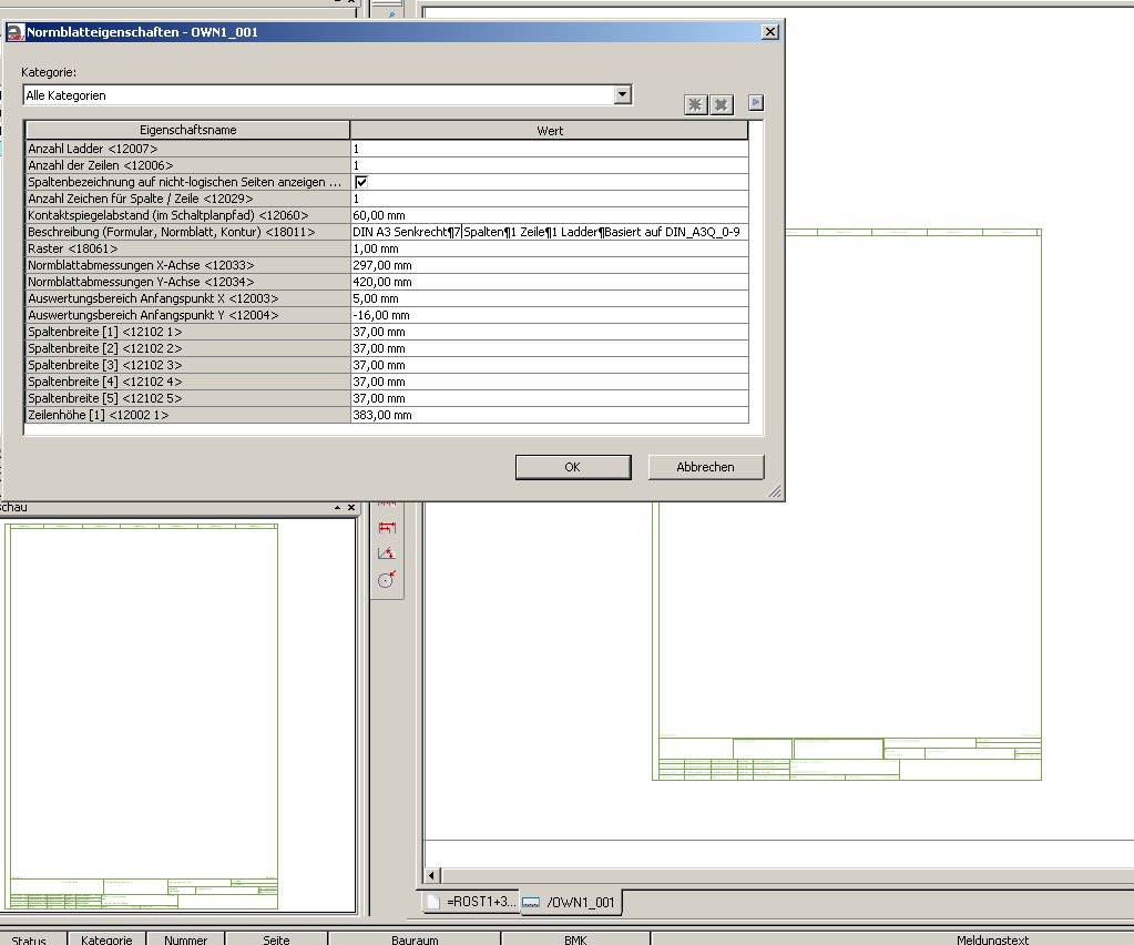

1) Bei "Schaltplan allpolig" verwende ich Normblatt FN1_001 (in Projekteigenschaften eingestellt)
2) Bei "Schaltschrankaufbau" verwende ich ein eigenes Normblatt. Eine von Hand gedrehte Version von FN1_001.fn1

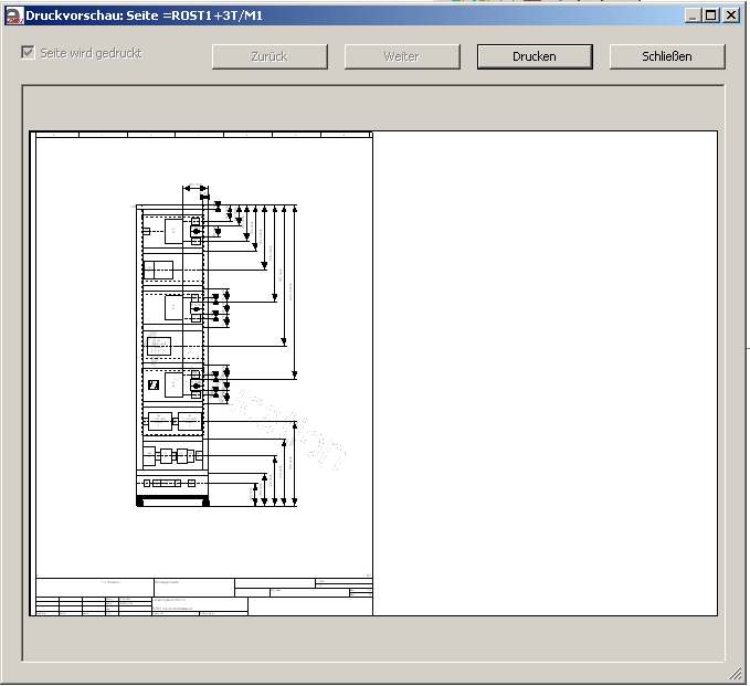

Am Bildschrim sieht alles in Ordnung aus, aber beim Drucken passiert folgendes:
a) Seiten im Querformat werden korrekt gedruckt
b) die Schaltschrankaufbau-Seite wird auf ein Blatt mit Querformat gedruckt, also im Prinzip gestaucht bei gleichbleibendem Seitenverhältnis. Alles gezeichnete ist drauf, aber die rechte Hälfte der Seite ist frei.

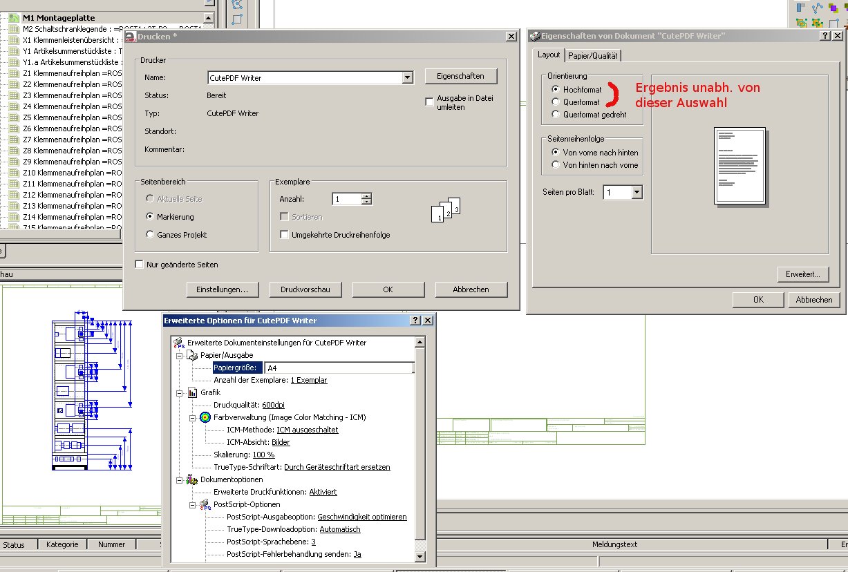

2) Schaltschrankaufbau-Seite alleine gedruckt mit verschiedenen Hoch-/Querformat Einstellungen. Das Programm gibt _immer_ im Querformat aus, egal was für ein Format in den Druckeroptionen eingestellt ist.

Als erstes bitte mal prüfen, wie dein Drucker eingestellt ist (Automatische Auswahl, Autorotation u. ä.).
Zweitens: Wie ist in Eplan der Drucker eingestellt?
Drittens: Was steht für ein Format in deinem Normblatt (420x297 oder 297x420)?
Siehe dieses Bild:
Siehe dieses Bild:
Ich möchte natürlich die Seitenverhältnisse beibehalten. Alle anderen Optionen, die ich getestet habe scheinen nichts zu bewirken. Es ist immer wie hier:
In den Screenshots ist ein PDF-Drucker ausgewählt, aber die Ergebnisse waren bisher nicht anders, wenn ich einen "echten" Drucker ausgewählt habe.

Seitenausrichtung / Papierformat <12016>
steht da auch Hochformat drin?

Die wars, jetzt druckt er korrekt! Die Option habe ich dauernd gesucht, aber einfach nicht gefunden...
