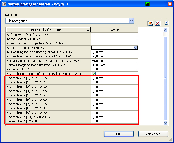

vielleicht kann mir jemand helfen;
wenn ich ein bestehendes Normblatt öffne, dann kopiere und damit ein neues erstelle überträgt er zwar die Spaltennummern(19005) aus dem bestehenden Normblatt, aber im meinem bearbeiteten Normblatt füllt er diese nicht aus?Gibts da noch übergeordnete Einstellungen?
Und noch ein Problem; Warum zeigt mir der Prüflauf "Die Platzierung liegt außerhalb des Auswertungsbereichs des Normblatts"-->Hab in den Normblatteigenschaften den Auswertungsbereich richtig definiert und das Normblatt auch entsprechend positioniert?

Man kann dem Normblatt per Eigenschaften mitgeben was es in die Spalten und/oder Zeilen reinschreiben soll. Bevor wir lange herumrätseln hänge das Normblatt (einmal zippen für den Upload) hier rein. Danke...
@Platzierung ausserhalb
Na da stimmt etwas mit Deinem Auswertungsbereich doch nicht (mal in den Normblatteigenschaften kontrollieren wo die Anfangspunkte [Eigenschaft 12025/12026] für den Auswertungsbereich liegen) oder es befindet sich wirklich etwas ausserhalb...

Hallo bgischel und danke für die schnelle Antwort,
hab im Anhang das Normblatt, kannst ja mal reinschauen, danke.
Und bezüglich Auswertungsbereich hab ich nochmals kontrolliert, Normblatt fängt links unten bei X=0 und Y=0 an, in den Eigenschaften (12003 und 12004) hab ich 0 und 16 eingestellt und der bringt trotzdem dass alles außerhalb des Auswertungsbereiches liegt .
PS: Eigenschaften 12025, 12026 sind doch Anfangswert Spalte, Zeile, oder?

Hallo Jti !
Als in Deinem Normblatt sind keine Zeilen und Spaltenhöhen angegeben,
d.h. es existiert (noch) überhaupt kein Auswertebereich.
Habe auch ein PDF angehangen in dem das evtl. ein bischen klarer wird.
Die Eigenschaften 12025 & 12026 haben nichts mit dem Auswertebereich zu tun, sondern steuern lediglich die Nummern der Zeilen bzw. Spalten
(relevant für den Querverweis)

Herzlichen Dank!
Das waren zwei Fliegen mit einer Klappe, funktioniert einwandfrei, einfach nur die Spaltenbreite bzw. Zeilenhöhe definieren, ich dachte wenn ich ein altes Normblatt kopiere das es da alle Eigenschaften mitkopiert, aber das funktioniert garnicht,egal

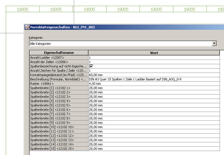

hallo. ich möchte mich dem thema anschliessen.
hab jetzt schon 1h rumprobiert, aber bekomme es nicht gebacken.
möchte das standardnormblatt FN_0001 von 9 auf 15 Spalten umbauen.
habe in den eingenschaften die passenden werte hinterlegt (19,66mm pro Spalte). Die Nummerierung ergibt bei mir aber leider nur 1,3,4,5,7,8,10,11,13,14 , danach sind noch 5 leerspalten.
wie muss ich den das ganze einstellen ? ich muss doch nur die grösse in den eigenschaften definieren oder ? oder hat evtl. jemand ein normblatt mit 15spalten zur verfügung ?

BGI_FN1_003.zip
Hallo Christian,
19,66mm kann nicht stimmen. Ein Normblatt ist 420mm breit, macht bei 15 Spalten genau 28mm pro Spalte.
Prinzipiell ist das recht einfach. Du legst in den Normblatteigenschaften die 15 Spalten an (Spaltenbreite [n] <12102 n> mit dem Wert 28mm). Dann benutzt Du den Befehl Dienstprogramm - Spalten- und Zeilentexte neu platzieren. Eplan platziert die 15 Platzhalter für die Spalten im richtigen Abstand automatisch neu. Nun nur noch die kleinen Striche (für die optische Trennung) platzieren (alle löschen, einen am Anfang des Normblattes platzieren, diesen duplizieren mit 28mm Abstand und fertig.
Ich habe Dir mal ein Normblatt angehangen. Schau Dir das an und dann vergleiche es mit Deinem...

habe die masse von einem vorlageprojekt welches ich auf ein blatt papier kopiert habe abgenommen und dabei den dortigen rahmen nicht berücksichtigt, daher stimmt es nicht

danke hat auf anhieb geklappt.
