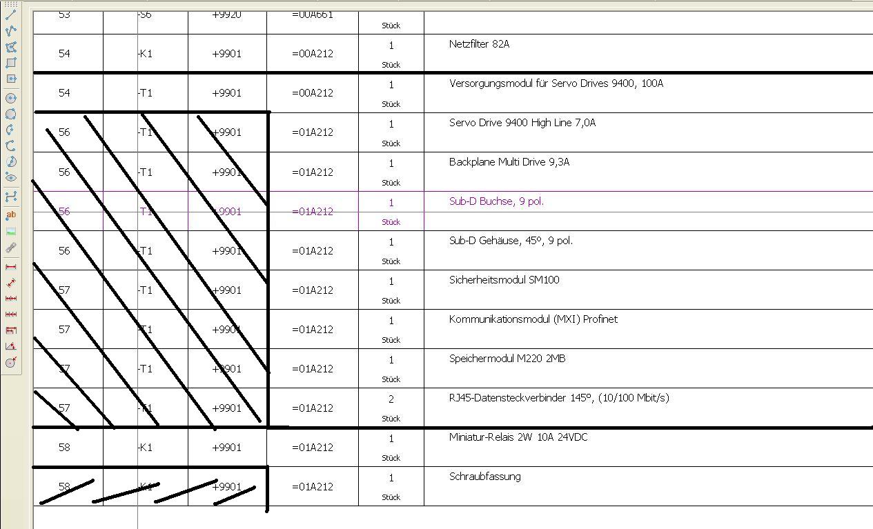

Hallo Eplaner,
ich habe da mal eine Frage ist es möglich die Artikelstückliste so zu erstellen das Bauteile eines BMK zusammen gefasst werden siehe Bild das nur einmal die Seite der Ort und das Bmk auf taucht und der Rest untereinander geschrieben wird. Da ich mit Formularerstellung Probleme habe hoffe ich das mir hier einer weiter helfen kann leichte Abänderungen bekomme ich noch hin.

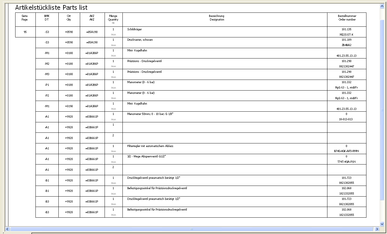

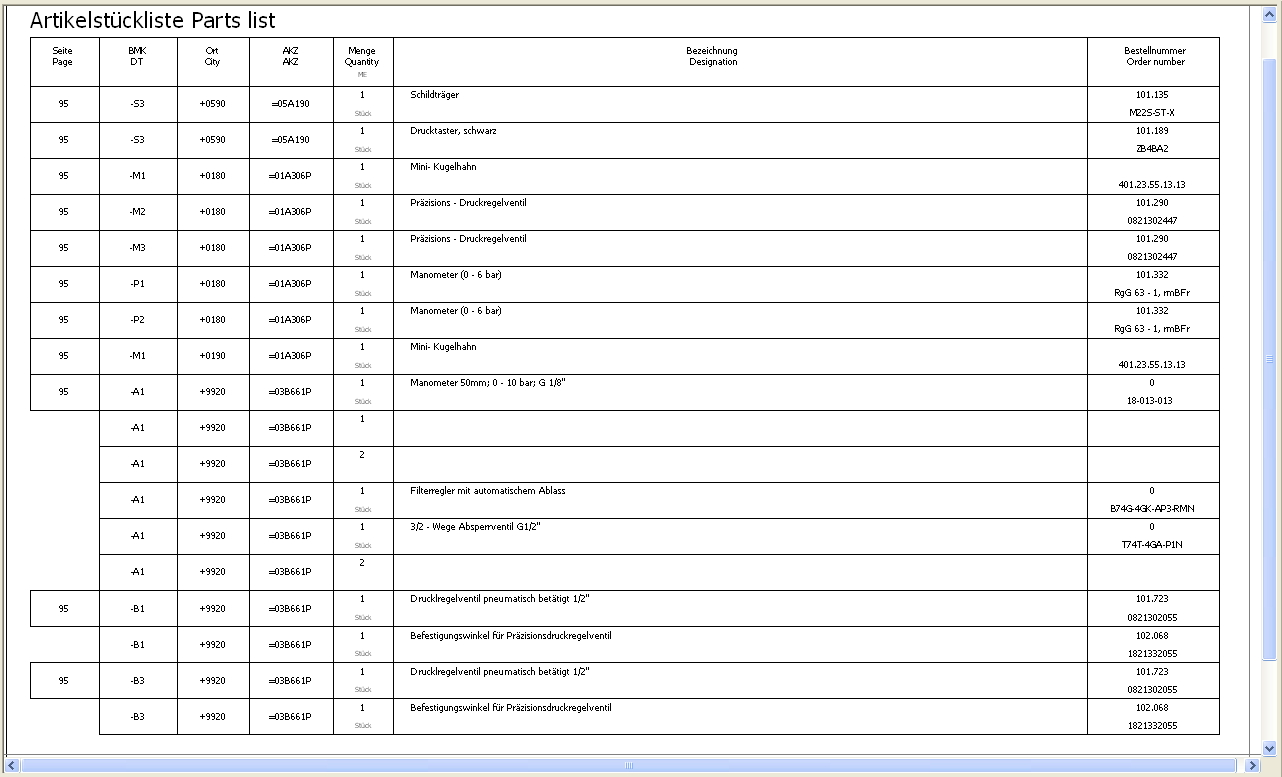

Danke erst einmal für die Hilfe aber ich bekomme es nicht wirklich so hin ich stelle mal mein Formular hier rein ich hofe mir kann jemand dabei helfen da das ergebniss nicht so ist wie ich es erwartet habe. Siehe Bild 1 aber sollte so aussehen wie in Bild 2 ich hoffe mir kann da jemand helfen wäre auch schön wenn das BMK zusammengefasst wie in bild zwei mit den seiten also das dort dann nur einmal A1 und B1 B3 steht.

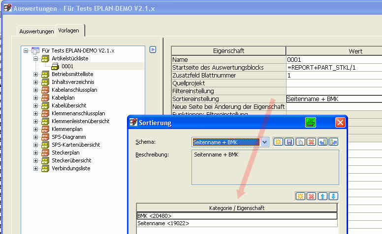

Du hast Dir den verlinkten Thread nicht richtig durchgelesen...
Du mußt in den Auswertungen eine Sortierung einstellen (siehe Bildchen). Dazu im Formular die Formulareigenschaft Für die ersten x Sortierungseigenschaften Überschriften erzeugen <13060> setzen (hier 2 da Du ja noch den Seitennamen vor dem BMK hast). Dann bekommt man solch ein Ergebnis hin wie im Bildchen zu sehen.
Anbei das geänderte Formular. Das Sortierschema mußt Du bitte wie im Bildchen zu sehen selbst erstellen...

Danke für deine Hilfe Bernd funktioniert jetzt so wie es soll werde mich mal in den nächsten Tagen damit beschäftigen.
