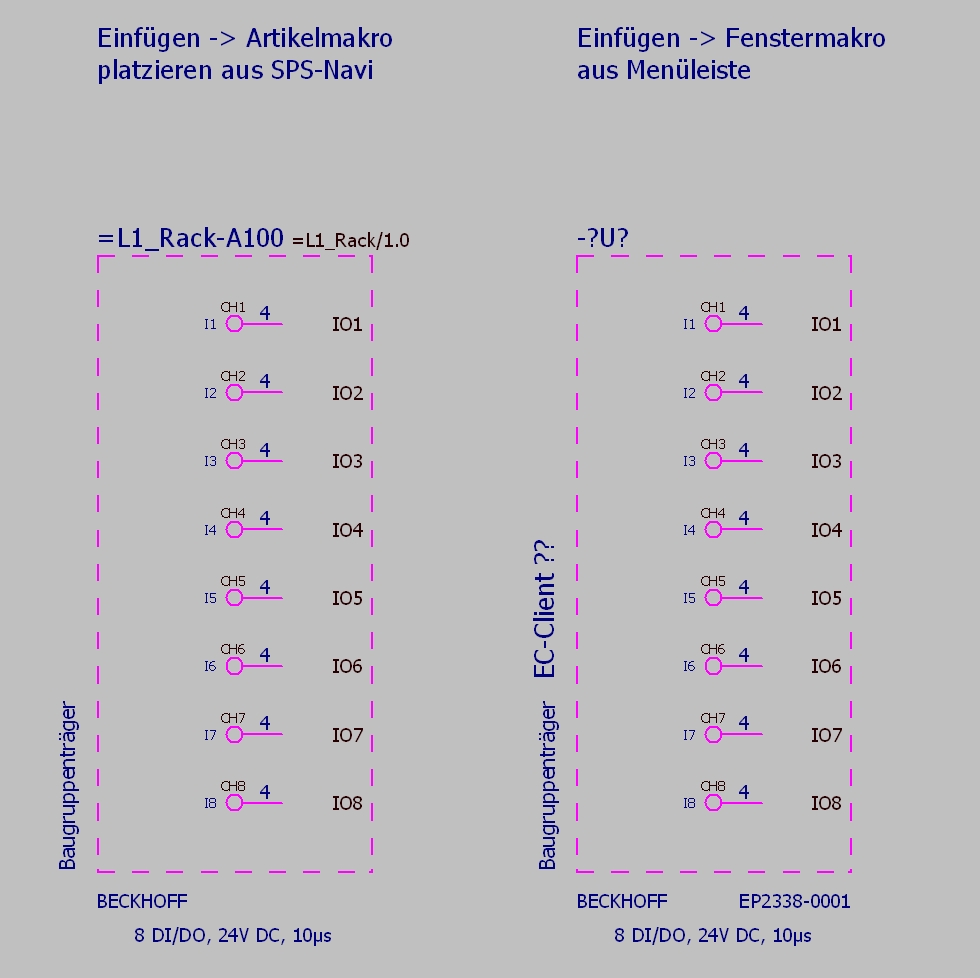

Ich habe mal wieder ein Problem: ich habe ein Übersichtsmakro erstellt bzw. geändert für die SPS-Übersicht. Das Übersichtsmakro ist als Übersicht deklariert und hat zwei Varianten. Wenn ich es über Einfügen -> Fenstermakro aufrufe, ist auch alles in Ordnung. Möchte ich es aber über den SPS-Navi über Artikelmakro platzieren -> Übersicht einfügen, erhalte ich nicht das geänderte Makro und auch nicht die Variante B. Ich habe den Pfad überprüft, stimmt alles, habe sogar eine Kopie von dem Makro angefertigt und diese aufgerufen, dasselbe. Ich habe auch schon Projektdaten aktualisiert, bringt alles nichts. Ich habe das Makro verschoben, dann kam die Meldung "kein Makro", ist auch richtig, wieder zurück kopiert, das gleiche Spiel wieder. Warum bekomme ich über Artikelmakro platzieren nicht das geänderte Makro, über Fenstermakro einfügen funktioniert es aber? Was geht hier vor?  Ich bin ratlos. Schon mal besten Dank!

Ich habe mal ein neues Projekt angelegt, dort ist es dasselbe. Beim genauen Hinsehen bekomme ich zwar zwei Varianten (das sieht man kaum, mein Bildschirm ist so klein), aber die Änderungen, die ich an den Varianten gemacht habe, werden so nicht aus dem Makro genommen. Zur Veranschaulichung habe ich ein Bildchen angehängt. Ja, das hast du richtig verstanden Marco, ich habe zwei Varianten vom Typ Übersicht in einem Makro. Der Hintergrund ist der, da das Modul für Ein-/Ausgänge parametrierbar ist, habe ich eine Variante für die Eingänge, die andere für die Ausgänge. Werden die Ein-/Ausgänge gemischt parametriert, muss man eben Hand anlegen.
Aber zu meinem Problem: Im Bild links siehst du die Original-Varianten, wenn ich sie als Fenstermakro aufrufe. So sind sie auch richtig. Im Bild rechts kommt dasselbe Makro falsch, obwohl es so in der Artikeldatenbank hinterlegt ist (zu deinem Beitrag @ django). Ich habe ein neues Projekt angelegt, dort funktioniert es "halbwegs", aber auch nicht ganz richtig. Im Feld Anschlussbeschreibung stehen plötzlich 8mal dieselben. Im anderen Projekt weist er mir wild Stecker-BMK, SPS-Adresse und Kanalbezeichnung zu, total abweichend vom Original. Komprimieren und neu setzen half auch nicht weiter. Ich verstehe die (eplan)-Welt nicht mehr. Ich habe auch mal das Makro beigefügt, im Fall dass du es dir anschauen möchtest. Vielen Dank!!!!

Habe mir mal das Makro "schnell" angeschaut. Das paßt was ich so auf die schnelle sehen konnte. Kannst du mal Bild von der Karte im Navigator reinstellen ? Scheinbar ist da was faul....

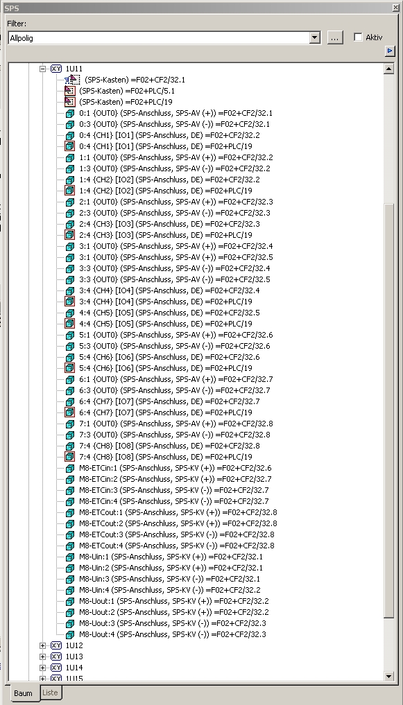

so ich hab das jetzt mal ausprobiert (allerdings in Version 2.0), zunächst mal einen neuen Artikel angelegt und hier unter dem Karteireiter Technische Daten bei Makro dein Makro eingetragen
dann hab ich einen SPS Kasten auf einer allpoligen Seite gezeichnet, den Artikel hinterlegt und dann über den SPS-Navigator --> rechts klick auf das entsprechende BMK --> Makro platzieren --> Übersicht
Ergebnis siehe Bild
Bei der Platzierung über den SPS-NAVI bekomme ich aber keine Auswahl angezeigt, wenn ich die Darstellungsart Übersicht wähle
aber sonst scheint es korrekt dargestellt zu werden.
Hab es eben auch nochmal unter 1.9 probiert und bin zum selben Ergebnis gekommen.

Mahlzeit, ich hab ein paar Ungereimtheiten gefunden, brachte mich aber auch nicht ans Ziel. Anbei das Bildchen vom SPS-Navi.

Tja... da scheint etwas nicht zu klappen wie man sich das vorstellt, ich bekomme die Variante B auch nicht platziert. Zumindestens steht nirgendwo das dass nicht so funktionieren kann (probiert mit der 2.0.9 und der 2.1.3).
Ich glaube um sicher zu gehen wirst Du das mal Eplan fragen müssen warum das nicht klappt.
@Neue Pins etc. nach platzieren
Eventuel ist hier die Online-Nummerierung auf diese Objekte ausgedehnt (beim platzieren)...

Die Variante B bekommt man schon platziert, allerdings bekommt man über die Navis keine Auswahl angeboten, sondern immern nur die erste Variante, im Gegensatz dazu, wenn ich über Einfügen -> Fenstermakro das Makro aufrufe. Dort kann ich dann die Varianten und Darstellungsart direkt auswählen. Will ich ein Bauteil platzieren oder über einen Navi aufrufen, so muss ich, wenn das Bauteil am Cursor hängt, die strg-Taste gedrückt halten und mit der Maus im Kreis fahren, dann erscheinen die verschiedenen Varianten nacheinander. Das habe ich auch schon vermisst, dass man die Varianten nicht direkt auswählen kann.
Habe das Ganze jetzt anderweitig zusammen gepfriemelt.
