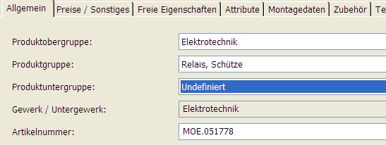

habe eine Frage. Bin in der Artikelverwaltung, unter SPS kann man verschiedene Artikel in Untergruppen einteilen wie (Eingangskarten DI, Eingangskarten Analog, Allgemein, ....).
Kann man diese Produktuntergruppe erweitern mit z.B. CPU Typen, S7-300, S7-400,ET200S,...???
Ich möchte meine Artikel leichter suchen können.

Nein das kann - an dieser Stelle - nur Eplan.
Du könntest aber über die Registerkarte Attribute die Aufteilung der AV weiter "verfeinern". Schaue Dir mal in der originalen Eplan-AV ein paar Artikel dazu an. Dort ist das beispielhaft umgesetzt worden. Danach (mit einem entsprechenden Schema zur Anzeige) kann man dann auch die Ansicht (Baumkonfiguration etc.) darstellen lassen.

Wenn ich in den Attributen etwas ändere, dann erweitert sich doch meine Baumstruktur nicht, oder.
Habe mich noch nie mit den Attributen beschäftigt.

Die Baumstruktur selbst wird nicht erweitert (wie schon geschrieben kann das nur Eplan selbst). Du kannst aber die Baumstruktur eben entsprechend anders darstellen.
Vor ein paar Tagen wurde das hier im Forum mal anhand der ERP-Nummer gezeigt wie das geht...

in der ESS_part001.mdb wird bei den Artikeln der Produktobergruppe Elektrotechnik fast nie eine Produktuntergruppe definiert. (Ausnahme ein paar Klemmen)
weiß jemand ob`s Vorteile bzw. Nachteile gibt, wenn diese bis ins Detail gegliedert werden ?
(Eingabemaske und zusätzliche Registerblätter sind nur in Abhängigkeit der Produktgruppe unterschiedlich)

Nutze das gerne bei Schutzeinrichtungen, da wir viele verschiedene Artikel verwenden:
Kann dann ab 2.0 zB schneller FI oder Automat auswählen
