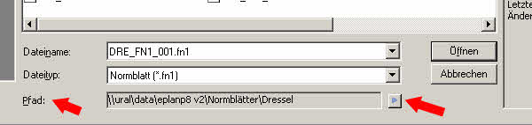

Hallo ihr Lieben,
habe ständig das Problem, das Änderungen im Normblatt nicht aktualisiert werden.
Einzige Chance ich muss dem Kind einen neuen Namen geben. Nun hab ich mal im Forum
gesucht und auch einen Beitrag gefunden mit exakt dem selben Problem
http://ww3.cad.de/foren/ubb/Forum467/HTML/004307.shtml#000005
Leider kam es an der Stelle aber zu keiner Lösung.
So, und nu?
-Stammdaten sind aktuell ich bekomme keine Meldund von EPLAN ob es die geänderten Stammdaten abgleichen soll.
-Ich habe das Normblatt global eingestellt nicht über Seiteneigenschaften (Projekteinstellungen... Verwaltung /  Seiten)
-in den Einstellungen "Projekte\Verwaltung\Allgemein" habe ich ein Häkchen bei "Normblätter abgleichen"

Frage dazu: das Normblatt befindet sich in den Systemstammdaten und nicht ausserhalb? Im Normalfall kommt hier allerdings auch eine Meldung wenn man das bearbeiten möchte.
Pfad zu den Systemstammdaten: Optionen / Einstellungen / Benutzer / Verwaltung / Verzeichnisse und hier Normblätter
Wenn Du das Normblatt zum bearbeiten öffnen möchtest, befindest Du Dich dann in dem Pfad der oben eingestellten Systemstammdaten? Was passiert wenn Du den kleinen Button mit den blauen Dreieck anklickst?
Was änderst Du in diesem Normblatt?

Dankeschön.. das war´s,mein Verzeichniss stimmte nicht mit dem voreingestellten Verzeichnis zusammen.
Sollte mal wieder aufräumen.
