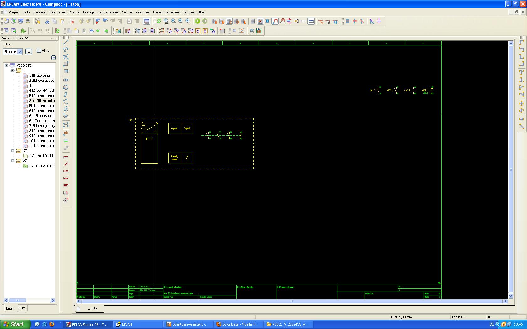

Hallo alle zusammen.
Ich hätte da mal wieder eine Frage zu den Makros in EPLAN.
Wie auf dem ersten Bild (TreeCAD) zu sehen ist, haben wir ein Symbol abgespeichert und als A1 benannt. Die Schließer sind querverweisfähig und werden deshalb nach der Auswertung mit den entsprechenden Querverweisen versehen. Jetzt zu meiner Frage...ist dies in Eplan genau so möglich? Wir möchten hier ebenfalls den Gerätekasten als Makro abspeichern (siehe Bild EPLAN) um ihn auch für spätere Projekte aufzurufen.
Vielen Dank für eure Antworten

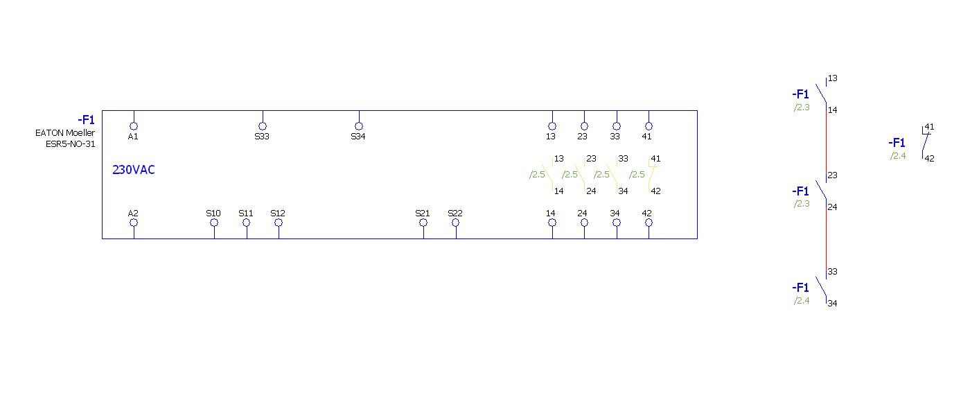

Ja das könnte man auch in P8 so (nach)bauen.
Ich persönlich würde es etwas anders machen (alles komplett in die Funktionsschablone des Gerätes verlagern) aber grundsätzlich ist das möglich...
Vielleicht hier im Forum mal nach "PILZ Not Aus" suchen. Die Vorgehensweise die dort dargestellt worden ist gleicht der in Deinem Beispiel.

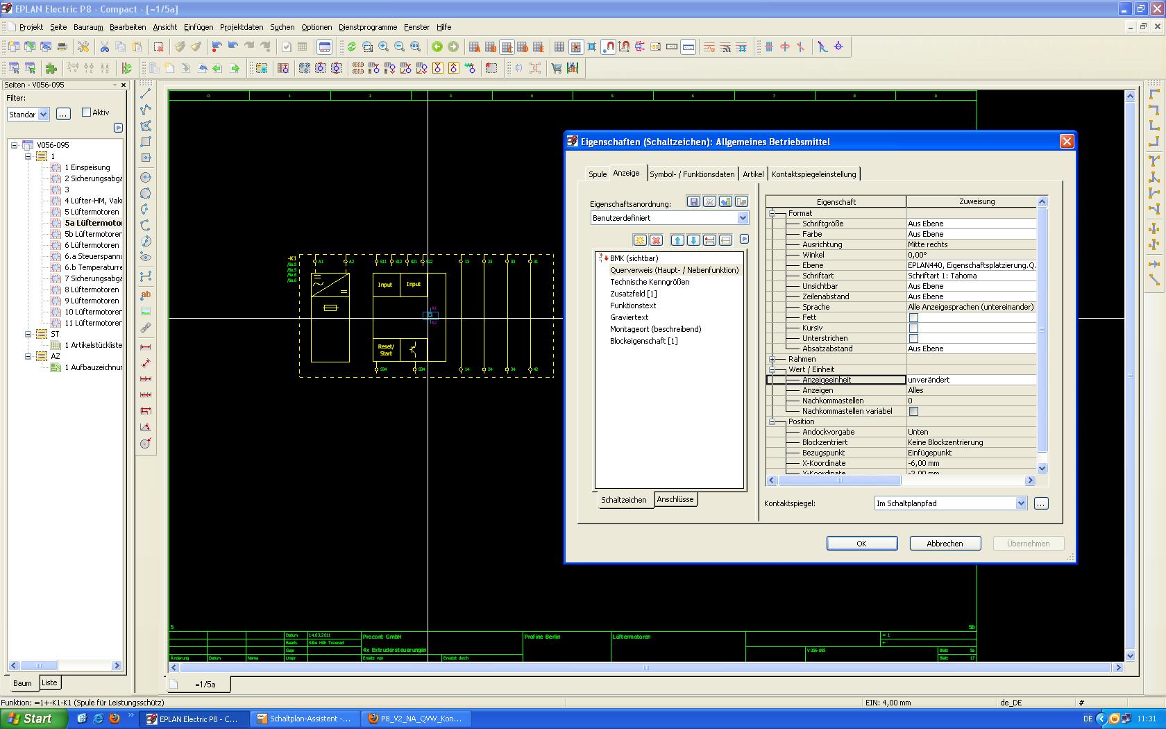

Hallo Herr Gischel,
wie auf dem Bild zu sehen ist, wollten wir die Anzeige (wie beschrieben) auf immer anzeigen einstellen, was jedoch nicht möglich ist. Er zeigt jetzt auch die Querverweise am Gerätekasten direkt dar. Muss zusätzlich noch etwas eingestellt werden, damit Kontakte und Querverweise neben der Spule dargestellt werden?

Ich krame mal das Beispiel hier raus. Kann aber etwas dauern...

Nabend zusammen,
das würde ich stumpf mit Paarquerverweis machen.

Zum Thema Querverweisanzeige mal hier schauen. Zum Thema Beispielmakro eines solchen Gerätekastens mal hier...
