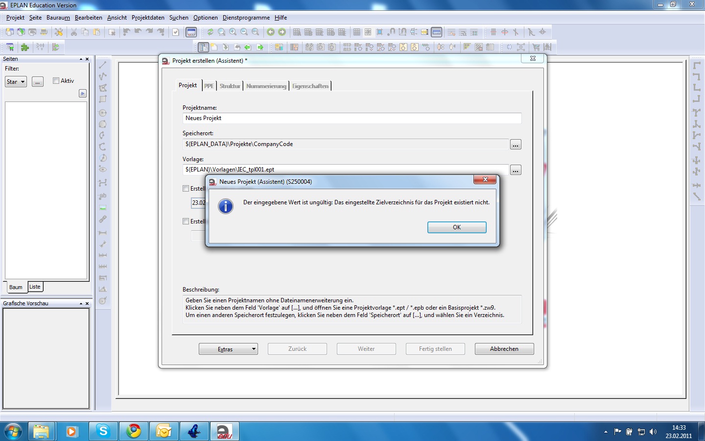

ich bin neu hier. Ich habe die Education Version runtergeladen. Beim Erstellen des Projektes benötige ich eine Vorlage. Leider wurde die bei mir nicht installiert. Erneuter Versuche von Voll-Instalation bzw. Benutzerdefinierter Installation schlugen fehl. Woher bekomme ich diese "IEC_tpl001.ept" Datei? Vielleicht kann mir hier irgend jemand helfen.
Danke im Voraus

Hallo, hast du schonmal auf der CD oder dem Verzeichnis nachgeschaut von wo aus du die Installation her gestartet hast?
Ich hab hier die gesuchte Datei angehängt aber ob diese mit deiner Education Version kompatibel ist weiß ich nicht,

Vielen Dank für die Datei aber leide wenn ich die anführe kommt eine Fehlermeldung: Der eingegebene Wert ist ungültig: Das eingestellte Zielverzeichnis für das Projekt existiert nicht.
Keine Ahnung was ich falsch mache, vielleicht gibt es noch einen anderen Ratschlag?

Stimmt dein Speicherort? Ist das Projekt dort vorhanden?
Liegt es vielleicht an fehlenden Zugriffsrechten?
Dateinamen eingegeben oder über More-Button ausgewählt?

Ich will ein neues Projekt über den Assistenten anlegen. Hab das Programm installiert, aber im Ordner vorlagen steht nie was drin. Wenn ich dann eine Vorlage, wie ich sie zuvor bekommen habe, versuche anzugeben kommt diese Fehlermeldung.
Ich komm mich echt zu blöd vor. Keine Ahnung was ich falsch mache??????

achso ja das hängt dann sicherlich mit den unterschiedlichen installationsverzeichnissen zusammen und lässt sich soeinfach nicht ändern, hast du denn garkeine projektvorlagedatei? es muss jan icht unbedingt die IEC_tpl1.ept sein!

Nein leider ich hab gar keine, auch wenn ich in das Verzeichnis C:\Programme\EPLAN\Education\ sehe stehen da nur zwei ordner drinnen Einmal "bin" und einmal "config" das scheint mir doch etwas wenig zu sein oder täusch ich mich?
Hab echt schon viel versuch, aber keine Ahnung????

Wenn ich das Bild richtig deute benutzt Du Windows 7. Ist die Education dafür freigegeben?
Es gab hier nämlich schonmal ein ähnliches Problem!
Ggf. mal an den Support wenden.
[Edit]
Evtl. mal mit der Option "Windows XP" installieren.

laut eplan homepage
EPLAN Education läuft ausschließlich unter Windows XP SP3, Windows Vista SP1 und Windows 7!
Mir ist bekannt, dass ich die Software nur im Rahmen meiner Ausbildung nutzen darf, d.h. nicht für kommerzielle Zwecke. Es besteht kein Anspruch auf Hotline oder Gewährleistung, eine Weitergabe der freigeschalteten Software an Dritte ist nicht zulässig.

Das klingt für mich so, als hätte er die Stammdatenverzeichnisse bei der Installation nicht erstellen können. Vorlagen werden bei jeder Version installiert.
Das sieht nach einem Rechteproblem aus. warst du Admin beim installieren ?

Da fällt mir noch was ein. Ich hatte bei einer Installation mal einige Pfade im User-Ordner. Warum das so war konnte ich nicht reproduzieren.
Vielleicht ist das auch bei Dir der Fall.

Ja ich hab Admin rechte. Hmmmm Also ich hab den ganzen Rechner durchsucht aber er hat keinerlei Daten "Vorlage" etc. gefunden. Ist irgendwie echt komisch.

habe das gleiche Problem mit der Eplan Education Version.
Es erscheint bei mir beim Erstellen eines Projektes ebenfalls die Meldung: Das eingestellte Zielverzeichnis für das Projekt existiert nicht.
Wurde eine Lösung dazu gefunden?

da ist, so wie bei den anderen und auch im verlinkten Thread, definitiv bei der Installation etwas schief gegangen. Also ich würde hier immer erst einmal eine Neuinstallation durchführen (dabei eventuell mal die von Eplan vorgegebenen Verzeichnisse und den Eintrag für den CompanyCode abändern) und dann noch einmal neu starten...

Hallo nochmal,
an alle, die ähnliche Erfahrungen mit der E-Plan Education Version machen werden.
Da die E-Plan Education Version bei mir keine Verzeichnisse anzeigte wollte ich es neu installieren.
Die erste Installation führte ich in Windows 7 (x 64 bit) durch. Da ich für ein anderes Programm sowieso die
32 Bit Version von Windows 7 benötigte entschloss ich mich Windows vorab neu zu installieren.
Nach Neuinstallation von Windows und anschließend von Eplan erschien beim Start von Eplan die Meldung:
    "Der Freischaltcode ist nicht für diesen Rechner, sondern für den Rechner mit der Host ID F9-53-F9-32-61 gültig."
Somit registrierte ich das Programm erneut und wendete mich im gleichen Zuge an den Support von Eplan.
Mit dem neuen Freischaltcode erhielt ich folgende Antwort:
    "Guten Tag Herr G.
    die Freischaltung für Ihre letzte Anmeldung lautet:
    Seriennummer: EPL0XXX
    Freischaltcode: XXX
    Falls Ihnen die Verzeichnisse nicht korrekt vorliegen, bzw. dass Sie keine Vorlagen haben empfehle ich Ihnen das Programm noch einmal zu deinstallieren und bei der erneuten Installation die Verzeichnisse wie folgt vorzugeben:
    Im Laufe der Installation kommt die Lizenzvereinbarung die Sie mit „akzeptieren“ bestätigen müssen.
    Anschließend kommen die Benutzerinformationen.
    Danach kommen die Zielverzeichnisse. Hier würde ich Ihnen folgende Einstellungen empfehlen:
    Programmverzeichnis: C:\Electric P8\
    EPLAN-Originalstammdaten: C:\Electric P8\Original\
    Systemstammdaten, Anwender-, Stations- und Firmeneinstellungen: das gleiche Verzeichnis wie das Programmverzeichnis
    Firmenkennung: (Ihr Name)
    Das Laufwerk kann natürlich ein anderes sein und Sie können auch EPLAN in ein Unterverzeichnis installieren, aber da EPLAN später noch Unterverzeichnisse erstellt, sollte der Installationspfad nicht zu lang werden. Das wird später zu unübersichtlich.
    Wichtig ist nur dass die Verzeichnisse alle gleich sind, bis auf die Originalstammdaten die in ein Unterverzeichnis gehören."
Vielleicht hilft sie in Zukunft jemandem weiter.
In meinem Falle funktionierte Eplan-Education nach zweiter Registrierung einwandfrei.
Ich weiß jedoch nicht ob es an der Version von Windows 7 lag, da in einem anderen Thread
geschrieben steht, dass Eplan-Education auch auf Windows 7 (x64)  funktioniert.
Allen Eh Planern noch gutes gelingen :-)
