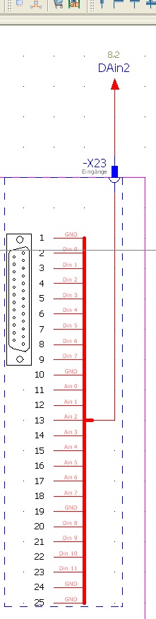

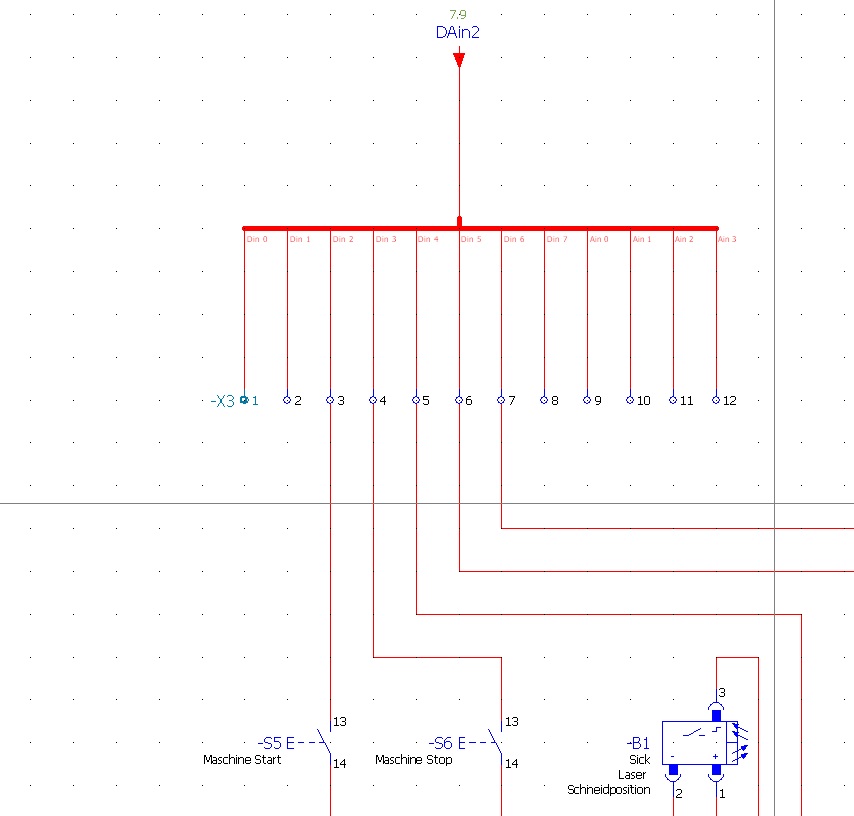

dank euch bin ich jetzt schon ein gutes Stück weitergekommen.
Habe hier aber noch ein Problem.
Auf Bild2 sieht man den DSUB-25 Anschluss eines Controllers mit diversen Eingängen. Die habe ich per Strang aufgeschlüsselt und auf einen Stecker gelegt (Symbol 31 / XBS). Von dort aus auf eine Abbruchstelle und auf einer anderen Seite (Bild1) die benötigten Leitungen auf eine Klemmleiste gelegt.
Mir schien das jetzt erstmal nicht falsch. Wenn ich mir den Klemmplan anschaue, sieht es allerdings so aus, als ob nichts an der Klemme angeschlossen ist (also nur der Schalter aber nicht der Controller).
Es wäre ja schön wenn jetzt da stünde:
Zielbez. Anschl. Klemme Zielbez. Anschluss
-S5      13      3    A3-X23    4
oder so ähnlich.
Was machh ich denn da falsch?

Deine Stranganschlüsse finden ihr Gegenstück nicht. Das sieht man daran, das der Strang nicht durchgehend fett dargestellt ist. > [F1] Hilfe: Strangdarstellung von Verbindungen in Schaltplänen
Aktualisiere einmal deine Verbindungen, aber ich vermute sehr stark, daß es an dem Stecker -X23 liegt.
Warum hast du am Stecker nicht wie hier bereits besprochen den Stranganschluss Gerade verwendet?
Verwende den Anschluss auf beiden Seiten des Steckers und dann sollte es klappen.

erstellt am: 09. Feb. 2011 12:53    Editieren oder löschen Sie diesen Beitrag!  <-- editieren / zitieren -->   Antwort mit Zitat in Fett Antwort mit kursivem Zitat    Unities abgeben: 1 Unity (wenig hilfreich, aber dennoch)2 Unities3 Unities4 Unities5 Unities6 Unities7 Unities8 Unities9 Unities10 Unities
ok, das wars.
Hatte das mit dem Stranganschluss-gerade etwas falsch verstanden.
Jetzt klappts!
DANKE

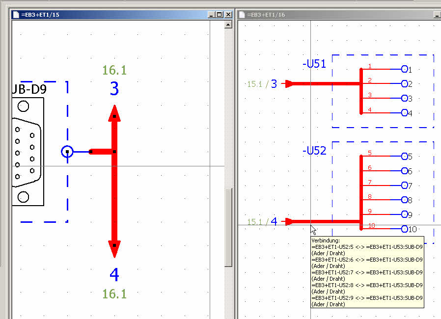

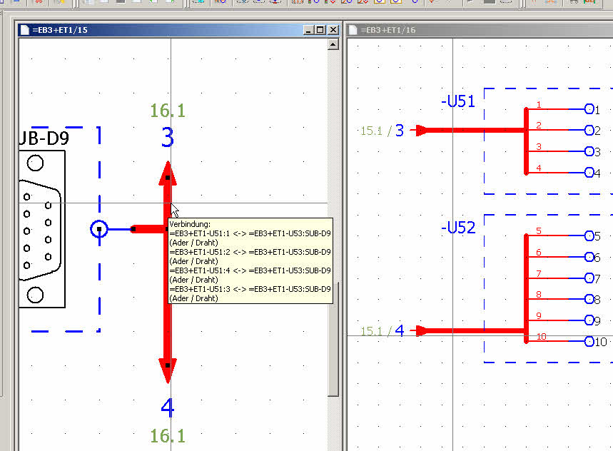

Steh jetzt aber vor dem Problem, dass ich nicht alle Anschlüsse von dem einen Strang auf eine Seite bekomme.
Kann man den irgendwie auf mehrere Seiten verteilen?
Hab das jetzt wie mit den Versorgungsleitungen gemacht. Einfach oben eine durchgehende Verbindung mit 2 Abbruchstellen.
Ist das so richtig?

jep, genau das meinte ich.
Beiträge: 15740
Professional
2.7.x
Expertenmenü :)
erstellt am: 09. Feb. 2011 21:18    Editieren oder löschen Sie diesen Beitrag!  <-- editieren / zitieren -->   Antwort mit Zitat in Fett Antwort mit kursivem Zitat    Unities abgeben: 1 Unity (wenig hilfreich, aber dennoch)2 Unities3 Unities4 Unities5 Unities6 Unities7 Unities8 Unities9 Unities10 Unities Nur für ich.mts 10 Unities + Antwort hilfreich
Ja dann... bekommst Du hin?
