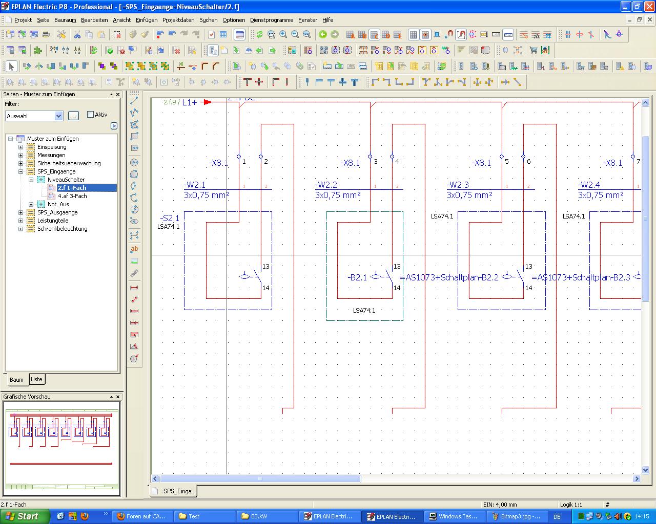

kann mir jemand mal weiter helfen:
ich benötige bei der Durchnummerierung der Bauteile das Format "-B11.2" also "-B" + Seitennummer + "." + Zähler (nur 1 - ? für diese Seite, und nur für eine Beuteilgruppe).
Mein P8 scheint zu spinnen, es nummeriert vieles richtig, jedoch bei Schaltern, Tastern und Klemmenleiste ist alles falsch; jedoch möchte ich bei den klemmenleisten dies nicht,
z.B. der "B11.2" wird als "=AS1073+Schaltplan-B11.2" nummeriert,
    Klemmenleisten wie alles anderes auch als "X1.1"/"X8.1" statt "X1"/"X3"
Danke für eure Hilfe, Michael.
P.S. ich babe auch keine richtige Erinnerung daran, an welchen Einstelungen ich da gedreht haben...

ich muß meine Frage etwas präzisieren; Grund dafür das WSCAD etwas anders funktioniert als das P8.
Aussagen:
1) Ich benötige einen Schwimmerschalter außerhalb des Schaltschrank's und habe ihn mit einem Gerätekasten versehen. Ist der Gerätekasten da, bekomme ich keine gewünschte Nummerieung; verschiebe ich ihn, ist alles OK.
2) Die Sache mit der Klemme habe ich gefunden => bei jedem klick auf den Nummerierung-Button erscheint ein Fenster, in diesem muß der Haken in der Spalte Nummerieren weg, dann klappt's!
Fragen:
1a) Was kann ich verwenden um den Schalter mit einer Schtrich-Punkt-Linie rundherum zu umgeben und er trotzden die "normale" Nummerierung bekommt z.B. -S20.2
1b) Wie bekomme ich eine Schtrich-Punkt-Linie um den Schalter den ich als Zielort für die Klemmenleiste verwenden kann???? z.B. LSA 10
1c) Was muß ich noch tun, damit der Schalter und sein "Zielort" nicht in der Stückliste auftauchen ????
Grüße, Michael.

1a) Gerätekasten verwenden und dem in der Funktionsdefinition zuordnen "Schalter" usw (Gerätekasten ist dann die Hauptfunktion mit BMK, Schaltersymbol ist nur im Kasten ist Grafik oder extern)
1b) Alles was du an den Klemmen anschließt wird auch als Ziel ausgegeben, daher weiß ich nicht so richtig, was du meinst
1c) Keinen Artikel hinterlegen, dann unter Auswertungen/Erzeugen/Stückliste/ Betriebsmittel ohne Artikelnummer: Nein

1b) einen Ortskasten und keinen Gerätekasten verwenden.

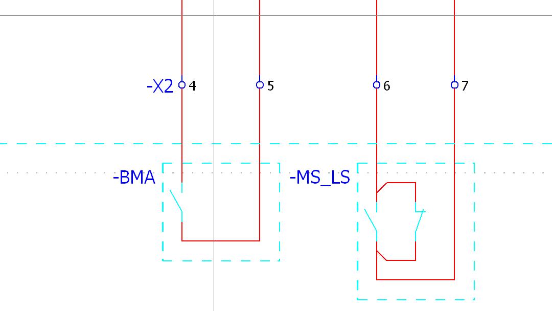

Meinst du so was, nur dass die BMK's mit automatisch nummeriert werden sollen?

@RomyZ@Geronimo
Ich habe beides ausprobiert, der Ortskasten mit den Einstellungsmöglichkeiten entspricht mehr dem was ich möchte: den LSA-Text unten, jedoch oberhalb der Kastenlinie und den BMK am Schalter.
@RomyZ
Ich löse die Nummerierung von Hand aus (Nummerierungs-Button)
1a) hat Funktioniert
1b) hört sich nach WSCAd an
1c) das kommt am Ende des Projekt's dran, da bin ich aber noch nicht; aber irgendwie meine Nerfen.
Momentan strick' ich mir ein Musterprojekt zum Einfügen zusammen.
Ich teste da das aus was ich brauche und bau das dann ins eigentliche Projekt ein, siehe Bild (v.l.n.r.: Gerätekasten, Ortskasten, der Rest ist alter Zustand).
Vielen Dank für Eure Hilfe.

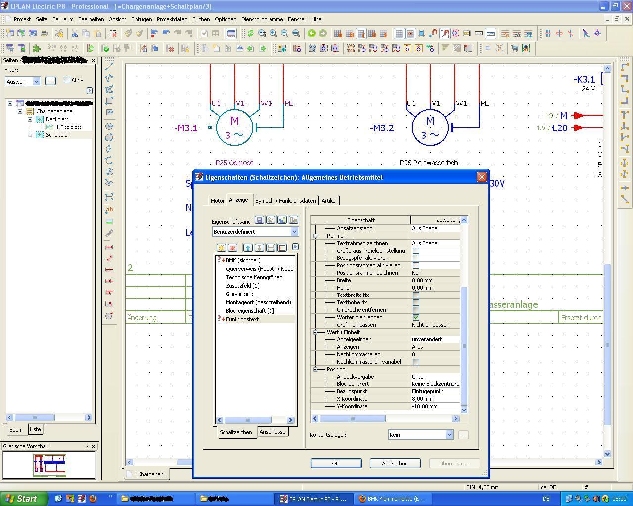

Das kannst du alles mit der Registerkarte Anzeige nach deinen Wünschen einstellen. Über Format kopieren/zuweisen kannst du das dann auch auf die anderen übertragen

@RomyZ
Die Registerkarte "Anzeige" habe ich schon gefunden und war über die Möglichkeiten entäuscht.
Grund: das sichtbare BMK kann ich verschieben wie ich möchte, jedoch werden die Texte für "Technische Kenngrößen", "Funktionstext",
"Graviertext" und "Montageort" alle braf der Reihe nach rechtsbündig unter das BMK geschrieben.
Bei WSCAD kann ich jeden Text dahin schieben wo ich will, egal ob sichtbarer oder unsichtbarer Text.
Übrings wie bekomme ich in P8 die Funktionstexte unsichtbar ???
Ich möchte bei den Pumpen den Funktionstext in der Klemmenübersicht haben, aber nicht in der Zeichnung.
Dort möchte ich ein Textfeld(bekannt) entsprechend dem Funktionstext der Pumpe unter dem Motorsymbol haben,
das BMK jedoch links vom Symbol.
Grüße, Michael.
P.S.Ich arbeite seit den ersten Arbeitstag dieses Jahres mit P8, von dem ich keine Ahnung habe.
Aber das ändert sich, durch dieses Forum, fast jeden Tag.
- Dank an alle im Forum !!!!!

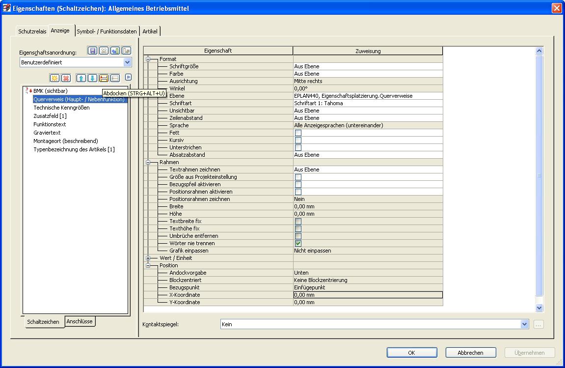

Du kannst jeden Text unabhängig darstellen.
Du musst die Eigenschaft markieren und dann abdocken. Dann kannst du sie positionieren wie du willst
EDIT: und auch Texte unsichtbar schalten oder ganz aus der Ansicht nehmen
Kannst Du auch. Ab- bzw. Andocken heißt das Zauberwort. Ist eine der Buttons über der Eigenschaftsanordnung.
Ja nun... da wo Du den Funktionstext formatieren kannst (andere Schriftgröße etc.) gibt es auch den Schalter für Unsichtbar, Sichtbar...

@RomyZ
ich habe gerade im dicken Buch nach gesehen ....
Hura es klappt !! (Funktionstext in Position)
Danke für deine Hilfe !!!

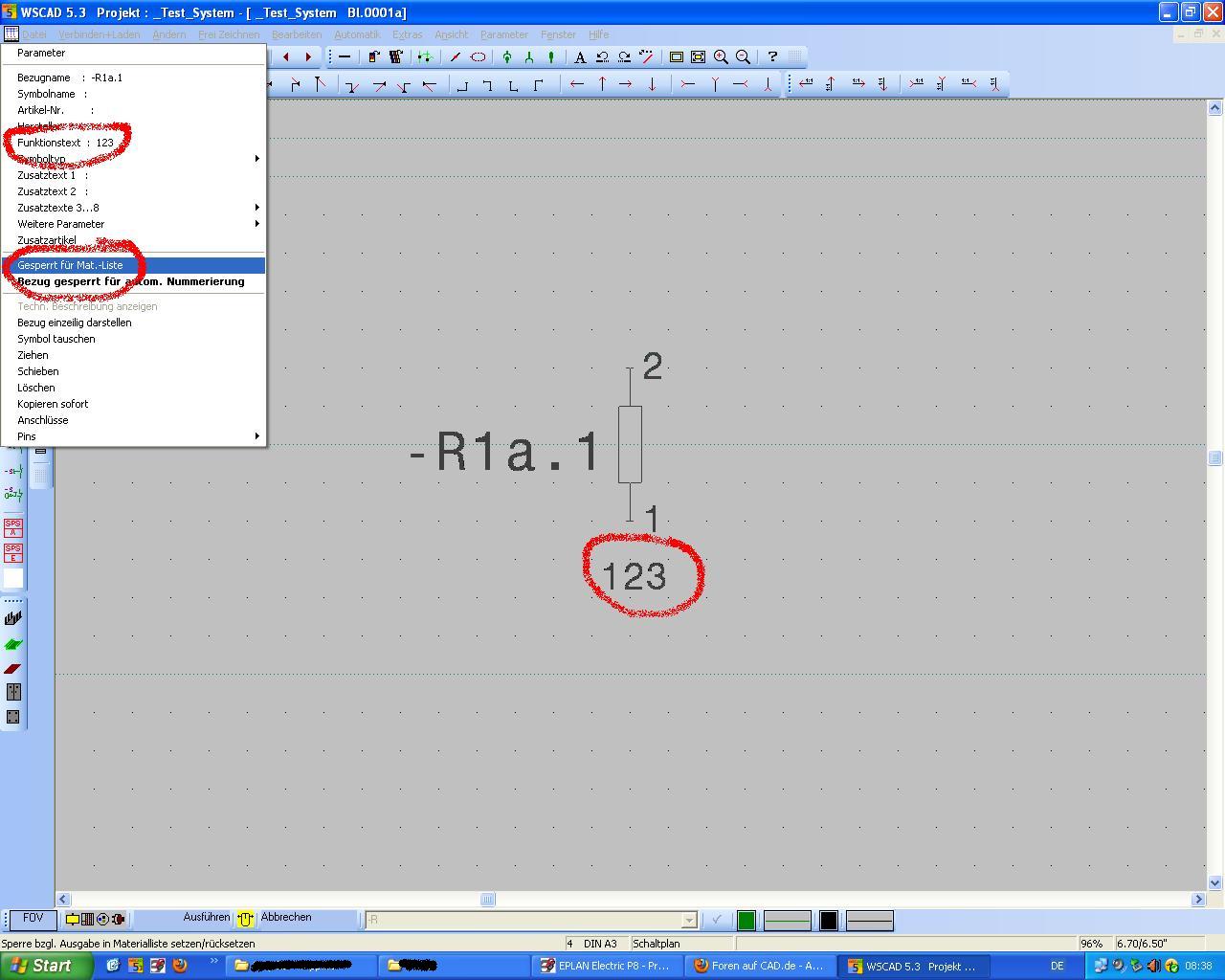

am Freitag, nach Feierabend, habe ich das Buch zuhilfe genommen um endlich klarheit darüber zubekommen wie die Texte frei zu positionieren sind; danach habe ich spontan den vorherigen Beitrag geschrieben ohne vorher dem Browser zu aktualiesieren.
Anbei ein ein Screenshot (1.Bild), am Beispiel zweier Motoren, auf dem zusehen ist das ich den Funktionstext verschoben habe.
Über WSCAD:
In WSCAD öffne ich das Kontxtmenue des zu ändernden Symbols (mit Funktionstext),
wähle den Punkt "Funktionstext", dann erscheint ein weiteres Menue mit den Funktionen "Ändern","Löschen","Schieben" usw.
Ich finde das sehreinfach, zumal ich das Verschieben mit der Maus mache (und das mit jedem Text).
Den unsichtbaren Text benutze ich sehr gerne bei Motorschutzschalter, die eigentlich keinen Funktionstext benötigen, und bei externen Komponenten. Diese haben oft genug mehr als eine Teilkomponente, wie bei den LSA's, da müssen alle Funktionstexte der Schalter im Klemmenplan erscheinen, sonst gibt's nur den Text des ersten Schalters).
Abhilfe gibt's mit n'er Gerätbox (und das ohne Klemmen, weil Punkt), da brauch ich nur einmal den Funktionstext angeben und alle Schalter bekommen trotzdem ihre eigene BMK, die nicht in Materialliste erscheinen, denn diese Funktion kann ich mit einen Haken im Kontextmenue des Schaltes sperren (2.Bild mit Beisp. Wiederstand).
Vielen Dank für eure Hilfe,
Michael.
P.S. Ich hoffe das mein Ausflug in's WSCAD ist verständlich.

@bgischel,
den Schalter für die Unsichtbarkeit habe ich gefunden.
Danke, Michael.
