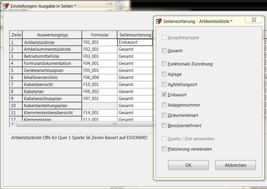

Man braucht nicht unbedingt einen Filter, wenn die Einstellungen für die Auswertungen entsprechend erfolgen. Wenn also unter Optionen > Einstellungen > Projekt > Projektname > Auswertungen > Ausgabe in Seiten in der Spalte Sortierung beispielsweise Einbauort gewählt wird, dann erzeugt EPLAN je Einbauort die jeweilige, zum Ort zugehörige Auswertung. Siehe auch im Bild.
Diese Einstellung lässt sich auch mit einer Gesamtausgabe kombinieren.

erstellt am: 17. Nov. 2010 14:26    Editieren oder löschen Sie diesen Beitrag!  <-- editieren / zitieren -->   Antwort mit Zitat in Fett Antwort mit kursivem Zitat    Unities abgeben: 1 Unity (wenig hilfreich, aber dennoch)2 Unities3 Unities4 Unities5 Unities6 Unities7 Unities8 Unities9 Unities10 Unities
@Balage
Das Scheint sehr Interessant. Das währe eine Lösung für die Auswertungen. Vielen Dank!
