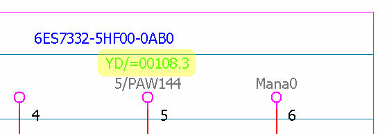

Ich habe da so Reklame gemacht von Wegen P8 kann Alles...Das habe ich jetzt davon:
Bei den Übersichtsquerverweisen der SPSen habe ich z.B YD=/00208.3 stehen (verteilte Darstellung). Kunde möchte nun haben YD/=00208.3...
Nun ist die slash ja als Trennzeichen zwischen Struktur und Seite. Kein Thema denke ich: Blockeigenschaften  . Das kriege ich aber nicht hin,    kann mir jemand helfen? Also irgendwie Dokumentenart(SPS-Übersicht)ohne Anlagen-Zeichen, Schrägstrich, Seite.Pfad.
EDIT: Ach ja bis jetzt habe ich das nur aus E5 nach P8 geholt und da in die letzte 1.9, P8 2 wäre machbar. Spielt keine große Rolle, wird eh als DXF abgegeben. Ich will halt nur so viel wie möglich automatisieren.

Moin... na ja kann alles... Kaffee kochen geht schon einmal definitiv nicht
Blockeigenschaften geht. Müßte man sich zusammenbauen. Gibt hier schon einige Beispiele. Wolltest Du suchen oder soll ich mal basteln (welche P8-Version)?

da bin ich zu blöd für... Ich erhalte zwar die Seite der Übersicht hin, jedoch die Dokumentenart immer nur die aktuelle der Funktion, nicht die der Übersicht.

Ich mache Dir ein Beispiel. Dauert aber ein bißchen. Muß das erst nachstellen da ich keine Projekte mit Dokumentenart habe...

Schau mal...
Folgende BE habe ich dafür genommen:
Code:
[20205,4,1<4<1500,0,0,0,0,0,0,0,0,de_DE,0,0,0,0,0>>]/=[20203,4,1<20201<19022,0,0,0,0,0,0,0,0,de_DE,0,0,0,0,0>>].[20203,4,1<20201<19005,0,0,0,0,0 ,0,0,0,de_DE,0,0,0,0,0>>]
Prinzip: auf die andere Darstellung der Funktion gucken (von allpolig hier auf Übersicht) und von dort dann die entsprechenden Seiten- und Funktionseigenschaften holen.

Super, danke Bernd. BE´s sind ein Buch mit 7 Siegeln für mich.
