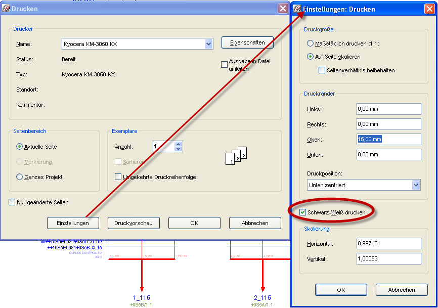

Hallo Leute,
wenn ich ein Rechteck als Füllfläche zeichne und als Farbe Hellgrau auswähle, wird beim Ausdruck daraus schwarz.
Gibt es da irgendeine Einstellung, die das so macht, und wie kann ich das verhindern, bzw. EPlan dazu bringen, das zu drucken, was ich am Bildschirm sehe????

Hallo Markus,
Im Druckdialog unter Einstellungen den Haken bei Schwarz-Weiß drucken entfernen. Ansonsten kannst du hier noch etwas mehr dazu lesen.

Super,
das wars!!!
