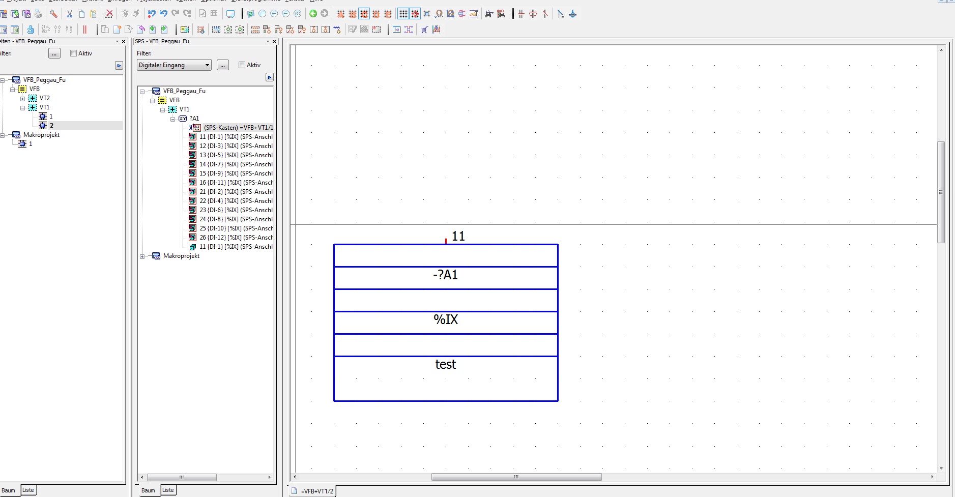

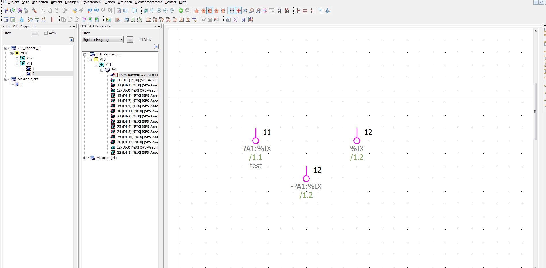

HI!
Hat jemand eine Antwort auf folgende Frage:
Ich habe einen SPS-Kasten in der Übersichtsdarstellung mit den 12 Anschlusspins (ebenfalls in Übersichtsdarstellung)
Nun ziehe ich einen dieser Anschlüsse per Drag&Drop auf die Seite. Dort erscheint dann der Anschluss als Pin-Symbol (siehe Beilage), wir hätten den aber gerne immer als Boxdarstellung (Beilage 2) Manuell kann ich das in den Eigenschaften zwar nachträglich einstellen, hätte das aber gerne immer so.
THX Rainer

Man kann das verändern.
Wenn das Symbol am Cursor hängt dann einmal die "Zurück"-Taste (müßte Backspace sein) drücken und ein anderes Symbol auswählen. Ab sofort wird beim platzieren dieses Symbol als Standard genommen.
Aber beachten: die grafischen Symbole sind bei bspw. einem digitalen Eingang anders als bei einem digitalen Ausgang. Daher muß man hier (einmalig) das "neue" Standardsymbol, wie oben beschrieben, auswählen...

Hallo Bernd,
das funktioniert zwar. Aber sobald ich auf einen anderen Anschluss gehe nimmt er wieder das alte Symbol.
Mache ich da was falsch?
Michael
Beiträge: 15740
Professional
2.7.x
Expertenmenü :)
erstellt am: 13. Jul. 2010 22:49    Editieren oder löschen Sie diesen Beitrag!  <-- editieren / zitieren -->   Antwort mit Zitat in Fett Antwort mit kursivem Zitat    Unities abgeben: 1 Unity (wenig hilfreich, aber dennoch)2 Unities3 Unities4 Unities5 Unities6 Unities7 Unities8 Unities9 Unities10 Unities Nur für espacedriver 10 Unities + Antwort hilfreich
Für jedes "anders" geartete Symbol kannst/mußt Du das einmalig tun, also das Symbol wechseln wie oben beschrieben...
