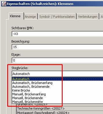

Hallo Zusammen,
hab ein Problem, und zwar hab ich in einem Projekt L, N, und PE-Klemmen. Mein Kunde wünscht jetzt, dass bei den N und PE-Klemmen die Brücken nicht im Klemmenplan auftauchen, wie kann ich das machen?

Die Einstellungen (siehe Bildchen) hast Du schon durch?

Ja, das hab ich eingestellt. Wüsste nicht was ich sonst noch machen soll

Was sind denn das genau für N-Klemmen? Solche mit Trennfunktion, auf der einen Seite mit normaler Klemme für einen Draht und auf der anderen mit Schiebebrücke auf eine kleine Kupferschiene?
Edit:
Mit den PE-Klemmen würde ich wie hier verfahren.
