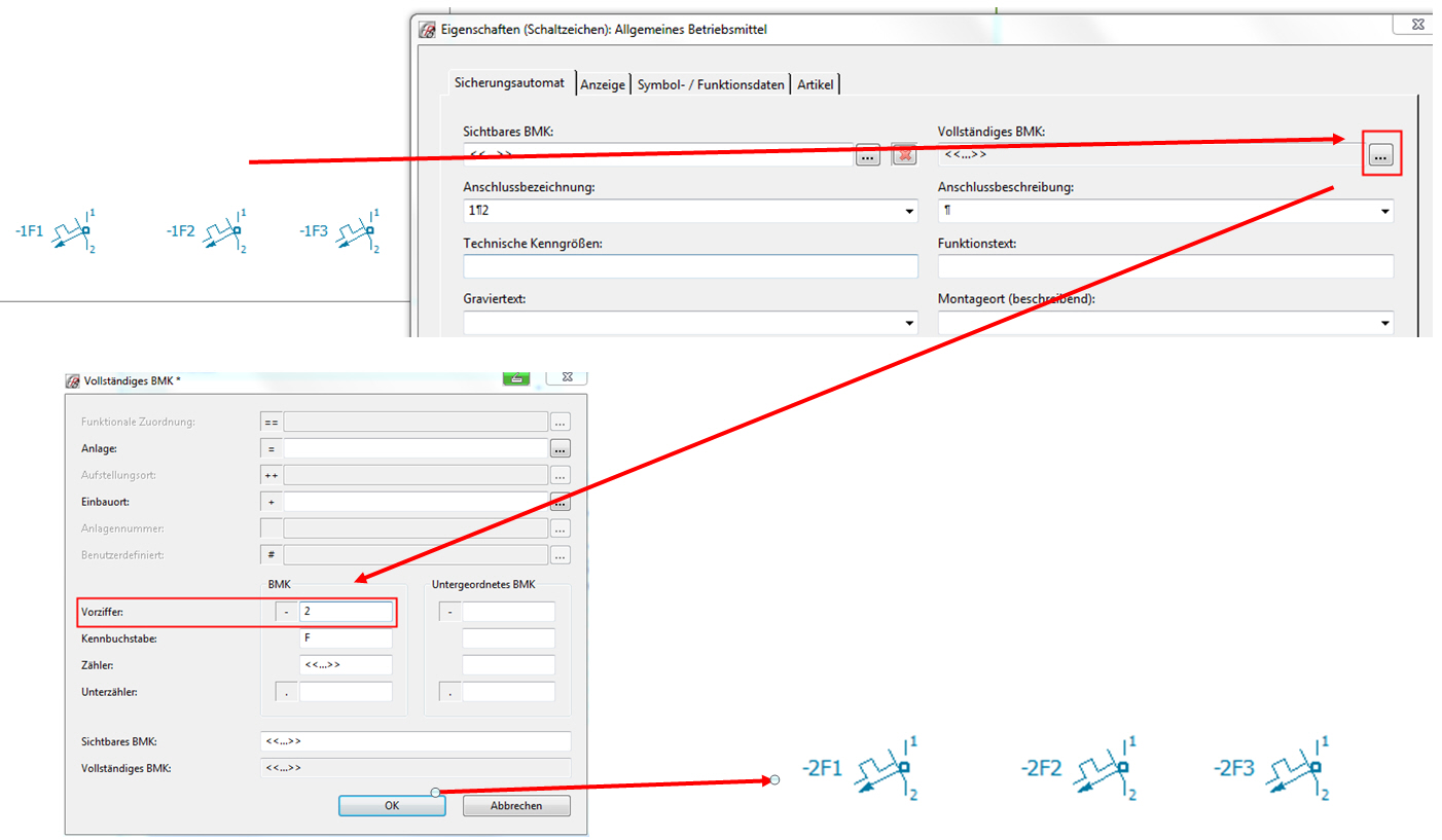

Habe mich jetzt eine Stunde lang mit diesen Problemen rumgeschlagen, komme aber zu keinem Ergebnis.
1.
Über die Suche im Forum habe ich gelesen, dass man über die Projektseinstellungen aktivieren kann, dass bei den BMKs das Vorzeichen "-" stehen soll.
Dies geschieht aber nur bei neueingefügten oder kopierten Objekten.
Hat ein Objekt das richtige BMK ohne Vorzeichen, dann wird es auch durch Aktualisieren nich gesetzt.
Gibt es hier für wieder irgendwo eine Option?
2.
In unserer Firma werden die BMK nach Gruppe (meist eine FI-Gruppe) Kennbuchstabe Zähler bezeichnet.
Also z.B. 1F1, 1F2 usw.
Wobei sich die Gruppe auch über zwei oder mehr Seiten erstrecken kann.
Nun habe ich versucht, so eine Nummerierungsart zu erstellen, die auch funktioniert.
Aber wenn ich nachträglich eine anzahl an Objekten von z.B. 1F1, 1F2 usw. auf 2F1, 2F2 usw. nummerieren Möchte, dann erhalte ich als Ergebnis nur Kennbuchstabe Zähler.
Kann mir jemand bitte zu diesen zwei Fragen helfen?

zu 2) Dein Schema wird nicht richtig sein oder Du nimmst nicht das richtige Schema zum nummerieren...
Hmm und wie muss das Schema aussehen, dass nach
Gruppe - Kennbuchstabe - Zähler
nummeriert wird?
Auch in diesem Fall ist die Hilfe von EPLAN nicht hilfreich.
Danke und Grüße
Olaf

Original erstellt von nairolf:
Wo steht denn deine Gruppennummer in EPLAN, d.h. woher soll er denn die Info beziehen ?
Diese Gruppennummer kann EPLAN nicht automatisch beziehen (aus einer Seitennummer, Pfadnummer, ...)
Diese vergebe ich manuell.
Wenn ich beispielsweise eine Sicherung mit dem BMK 1F1 habe und es dann kopiere kommt automatisch 1F2, 1F3 usw.
Will ich diese aber dann umbenennen, dass sie zur Gruppe 2 gehören, dann steht in der Vorschautabelle nur F1, F2 usw.
Es läßt sich also die Zahl vor dem Kennbuchstaben nicht manuell eingeben.
Gibt es da einen Lösungsweg?
In einem anderen Programm (ECSCAD) da gab oder gibt es die Funktion "Text suchen/ersetzen".
Da konnte man die Objekte selektieren und auch eungrenzen, dass beispielsweise der zu suchende und zu ersetzende Text im BMK steht. Da war sowas dann leicht möglich.
Gibt es das in EPLAN 8 auch? Damit wäre mir ja geholfen.
Danke und Grüße
Olaf

Moin... ach ja. Das mit der manuellen Gruppe habe ich doch glatt überlesen. Das geht so nicht wirklich...
Suchen und ersetzen geht auch mit P8, auch BMKs.
Aber mal so als Idee: wenn Du die BMKs neu nummerierst kann man sich eine Ergebnisvorschau anzeigen lassen. Direkt in dieser Vorschau kann man auch die neu nummerierten BMKs manuell abändern, bspw. um die Ziffer 2 ergänzen. Ist natürlich nur praktikabel wenn es sich nicht gerade um hunderte BMKs handelt...

Das einfachste ist einfach alle betroffenen BM markieren und das vollständige BMK
editieren und dort die Vorziffer anpassen (siehe Bild)
Wenn die Gruppennummer in EPLAN nirgends hinterlegt ist, kann das Nummerieren "Online" nicht klappen.
EDIT:
Man kann in den Navigatoren auch die Vorziffer von BMK's anzeigen lassen (Projekteinstellung > Darstellung)
