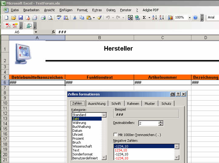

habe folgendes Problem.Möchte gerne Daten aus der Artikeldatenbank(Verlustleistung) in Exel ausgeben.Funktioniert auch, nur das meine vorher beim Artikel in der Verwaltung für die Verlustleistung hinterlegten Zahlen in Exel als Text ausgegeben werden.Exel gibt eine Fehlermeldung raus und sagt sie sind als Text formatiert.Brauche sie aber schon beim Import als Zahl.Wer kann mir helfen? Wäre euch echt dankbar.

Warum postest Du das Thema noch einmal?

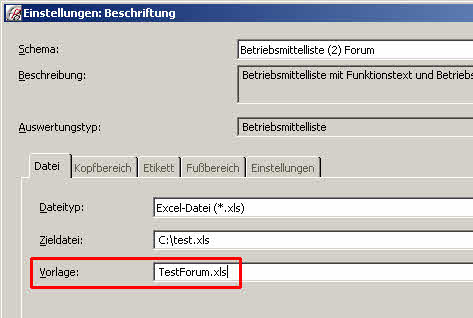

@Lösung
Du mußt mit einer Vorlage arbeiten. In der Vorlage formatierst Du die (variablen) Zellen als Zahl... fertig...
