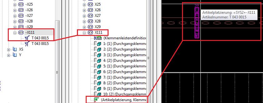

Hallo Eplaner
Vielleicht kennt jemand das Problem.
Man Arbeitet am Layout und will die Klemmen setzten. Jetzt zieht man die Klemmenleiste hinüber auf die Zeichnung und jede Klemme wird einzeln gezeichnet und mit einer Legendenposition versehen.
Cool... aber bei kleinen Klemmen eigentlich unnütz.
Viel Lieber, währe es mir die Klemmenleiste als einen Klotz darstellen zu lassen, dessen Masse aus dem Artikelstamm resp. der Anzahl Klemmen erstellt wird. Ist das im Eplan möglich?
Danke für eure Hilfe!

hallo pepe,
guckst du hier: http://ww3.cad.de/foren/ubb/Forum467/HTML/001044.shtml#000007
was du suchst ist die funktion aus V5.7; die funktioniert aber leider z.zt. noch nicht.

Ahh... Danke!
Das ist natürlich auch eine Lösung.
Wird zwar nicht upgedatet.... aber ist Ok.

..., oder hier:  http://ww3.cad.de/foren/ubb/Forum467/HTML/002976.shtml#000012

Auch das ist eine gute Lösung.... aber wenn ich die Klemme nicht platziert habe...
Wie soll das gehen

Original erstellt von pepe-perez:
...dann würd ich sagen, wenn nicht platzierte Funktion, funktionierts trotzdem im `Schaltschrankaufbau´.

Ach ja klar....!
Das geht natürlich trotzdem
