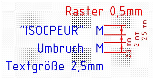

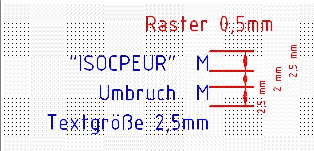

In den News steht eine ganze Menge blabla von wegen einstellbarem Zeilen- und Absatzabstand.
Ich habe nochmal getestet und habe für den Font den ich verwende (ISOCPEUR) Screenshots gemacht.
Auf dem Bild 1.9.10 Texte vergroesserte Anzeige sieht man Text mit dem Haken unter der Einstellung Texte vergrößert anzeigen.
Das wäre für mich die richtige Darstellung -> Textgröße 2,5mm eingestellt und wird auch so angezeigt.
Auf dem Bild 1.9.10 Texte Anzeige ohne Vergroesserung ist derselbe Text ohne den Haken unter der Einstellung Texte vergrößert anzeigen.
Das Ergebnis spricht für sich.
Irgendwie verstehe ich den Sinn dieser Korrektur nicht ganz von wegen Maßstabstreue.
