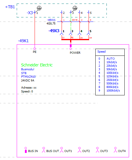

Hi Leute,
hab mal eine allgemeine Frage zu Darstellung von Steckern.
Wir möchten gerne den Stecker Allpolig darstellen aber am Symbol dann einpolig (SPS, CAN-Bus).
Das ganze ist jetzt mit einem Stranganschluss gelöst, Hier tritt aber die Fehlermeldung auf, dass der Stranganschluss nur einmal vorhanden ist.
Ich hab mal ein Beispiel Bild/Makro angefügt, damit ihr euch das ganze vorstellen könnt.
(Steckerplan ist Pflicht   --> Dadurch muss auch die Logik stimmen)
Jonny
bekomme ich nicht. Prüflauf Offline (Standard). Welche Meldung soll das sein (ich bin jetzt zu faul zum gucken)? Eventuell Dein Prüflauf bitte hochladen. Danke...
Ohne jetzt klugscheixxern zu wollen. Aber warum am Symbol einpolig? Der Platz (zumindestens in Deinem Beispiel) ist doch da. Ich sehe jetzt hier keine Notwendigkeit das einpolig darzustellen.
Unabhängig davon könnte man sich etwas mit dem Menüpunkt Geräte verschalten überlegen. Das ist das was mir spontan dazu einfällt. Damit hat man die Logik, die Auswertungen stimmen aber ist eben zusätzliche Arbeit (Bedingung: es funktioniert auch so, muß man sich eben mal anschauen)...
Bekomm ich schon ;)
005040 Stranganschluss tritt nicht paarweise auf. Fehler Offline de.eplan
Wir vereinen die Rackansicht und die Übersichtsdarstellung (Spannungsversorgungen).
Dadurch werden Busanschlüsse ... ok in diesem Fall Spannungsversorgungen Einpolig dargestellt.
Das mit Geräte verschalten gefällt mir nicht da es nicht für jeden sofort ersichtlich ist wo und warum ("Wenn keine Linie gezogen ist, sind die Geräte nicht verbunden").
Ich werde es wohl so lösen wie in dem Beispiel (Allpolige Darstellung auf ner anderen Seite, da mehrere Stecker dazwischen sind).

Nein ich bekomme die Meldung nicht trotz gleichen Einstellungen im Prüflauf. Bin am rätseln warum nicht...
Das mit den Geräte verschalten: da hast Du recht. Was man nicht "sieht" gibt es nicht (für den Verdrahter  ). Wäre aber eine Möglichkeit.
...Wir vereinen die Rackansicht und die Übersichtsdarstellung (Spannungsversorgungen). Dadurch (...) in diesem Fall Spannungsversorgungen Einpolig dargestellt.
Ich persönlich würde die allpoligen Variante allerdings immer (versuchen) umzusetzen...
Ich persöhnlich auch... Leider sind das Grundsatzfragen... in denen ich meistens gegen das Argument "Aber da brauch ich viel länger..." nicht ankomme. (Auch mit Qualitätssteigerungs-Tricks nicht   )
Wir zeichnen z.B. beim Profibus die Anschlussbelegung bzw. Verdrahtung einmal auf und stellen die Stecker dann nur einpolig da.

Original erstellt von Jonny Wire:
...tritt aber die Fehlermeldung auf, dass der Stranganschluss nur einmal vorhanden ist.
Kuck mal hier.
Sieht so aus, wie wenn du den gleichen Fehler gemacht hast.
In deinem Fall müsste es dann "0V/PE/Us/Ua" heissen.
