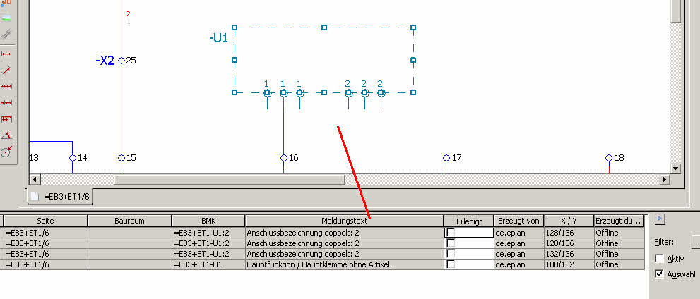

Ich habe an einem Gerät zwei Klemmen, die die selbe Bezeichnung haben (PE). Leider bekomme ich das Projekt nicht fehlerfrei ausgewertet, da immer der Fehler 007004 (Anschlussbezeichnung doppelt:PE) angezeigt wird.
Hat jemand eine Idee, wie man den Fehler vermeiden kann?
(Ein Parameter zum Vergeben doppelter Anschlussbezeichnungen - wie bei Klemmen - finde ich nicht; von der selben Klemme zweimal abgehen passt graphisch überhaupt nicht)

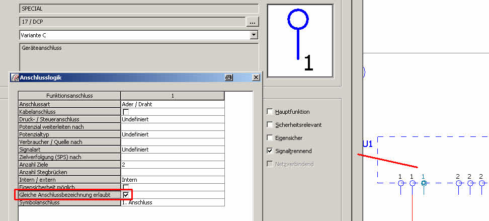

erstellt am: 19. Apr. 2010 21:29    Editieren oder löschen Sie diesen Beitrag!  <-- editieren / zitieren -->   Antwort mit Zitat in Fett Antwort mit kursivem Zitat    Unities abgeben: 1 Unity (wenig hilfreich, aber dennoch)2 Unities3 Unities4 Unities5 Unities6 Unities7 Unities8 Unities9 Unities10 Unities Nur für Schmeichler 10 Unities + Antwort hilfreich
@Zur Info
Kann man ab der 2.0 nun endlich aktivieren. Also braucht man keine Formulare etc. umbauen...
