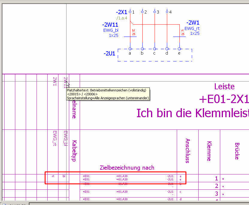

Also entweder spinn ich jetzt komplett oda da  is wirklich ein Fehler.
Anbei ein pdf-Export eines kleinen Testprojekts. Das Kabel ist im Klemmenplan falsch eingetragen.
Außerdem ist die 3. Zeile des Klemmenplans aus un-nachvollziehbaren Gründen leer!?!
Kann das irgendjemand nachvollziehen? Bin echt schon am verzweifeln!

Hast Du den Klemmenplan mal aktualisiert?
Ansonsten mal bitte Dein Testbeispiel als Fenstermakro hier hochladen. Probier ich dann selbst auch mal...

Ach ja,
Das Klemmenplanformular wurde unmittelbar vor dem pdf-Export aktualisiert. Außerdem verhält sich die automatische Seitenbeschreibung etwas seltsam. Normalerweise sollte einfach nur
"Klemmenplan =testanlage+schaltschrank-X1" dort stehen.
Irgenwie kommt aber noch was dazu und es steht

Es liegt an den verwendeten T-Stücken (= Zielverdrahtung)...

Das versteh ich jetzt nicht? ...
So wie du das gezeichnet hast ist doch 1X1:1 zu U1:e und U1:e zu U1:a verdrahtet.
Ich möchte aber 1X1:1 zu U1:a und 1X1:1 zu U1:e verdrahten. (Es sollen also 2 Drähte in der Klemme stecken!)
Ergibt die Kabeldefinitionslinie in deinem Beispiel überhaupt einen Sinn? Die betrifft dann doch gleich 2 Verbindungen oder?
Ich raff überhaupt nix mehr...

Du wirst hier wohl Dein Formular umbauen müssen da die Standardformulare im allgemeinen nur 2 Ziele auswerten und darstellen...
Zwecks der Darstellung der T-Stücke. Das ist immer etwas schwer zu verstehen. Am besten Du quälst mal den Support damit, damit er Dir das erklärt...

Allerdings kann ich deinen Standpunkt bei dem Problem nicht ganz verstehen. Der externe Anschlusspunkt der 1er Klemme hat eh nur 2 Ziele. U1:a und U1:e! Hab bei meinem Ursprünglichen Beispiel mal die Kabeldefinition gelöscht. (pdf im Anhang) Der Klemmenplan wird dann vollkommen korrekt dargestellt (auch die seltsame Leerzeile fällt weg)
Interessant ist auch, dass sich die automatische Seitenbeschreibung geändert hat! Ich glaub das sollte normalerweise nix mit einer Kabeldefinition zu tun haben!!!!!!!!!!!!!!!!!!!!!!!!!!!!!!!!!!!!!!!!!!!!!!!!!!
Also jetzt mal Klartext:
Alle möglichen Lösungen (obwohl ich noch keine habe!) für das Problem kann man höchstens als Workaround für nen Bug bezeichnen! Man ich versteh das einfach nicht. Kann mir nicht vorstellen, dass jeder an seine Klemme immer nur ein Kabel anschließt.

Das hängt mit den T-Stücken zusammen. Anbei mal eine Auswertung mit 2 Kabeln und einer Auswertung die mehrere Ziele kann. Dort siehst Du das auch mit Deinen Wahl des T-Stückes, aber 2 Kabel, die Auswertung des Klemmenplanes klappt...
Häng doch am besten Dein Formular rein. Da kann man mal wegen der Seitenbeschreibung schauen (wird aber wohl heute abend nix mehr werden, bin gleich offline). Wenn Du ein originales genommen hast wird dort meistens die automatische Seitenbeschreibung verwendet. Je nachdem sie aufgebaut ist kann dann die Seitenbeschreibung schon einmal anders aussehen...

Hab gerade folgenden Beitrag gefunden:
http://ww3.cad.de/foren/ubb/Forum467/HTML/000355.shtml
Hab mir dort dein Formular angesehen und glaub jetzt hab ich zumindest Kappiert was du meinst.
Rest schau ich mir morgen an. Mach dann halt auch ein Formular mit 2 Zielen und passt scho.

Hier das gestern schnell zusammen gestrickte Formular (aus einem anderen). Kannst Du gerne abändern und wieder bereitstellen...
