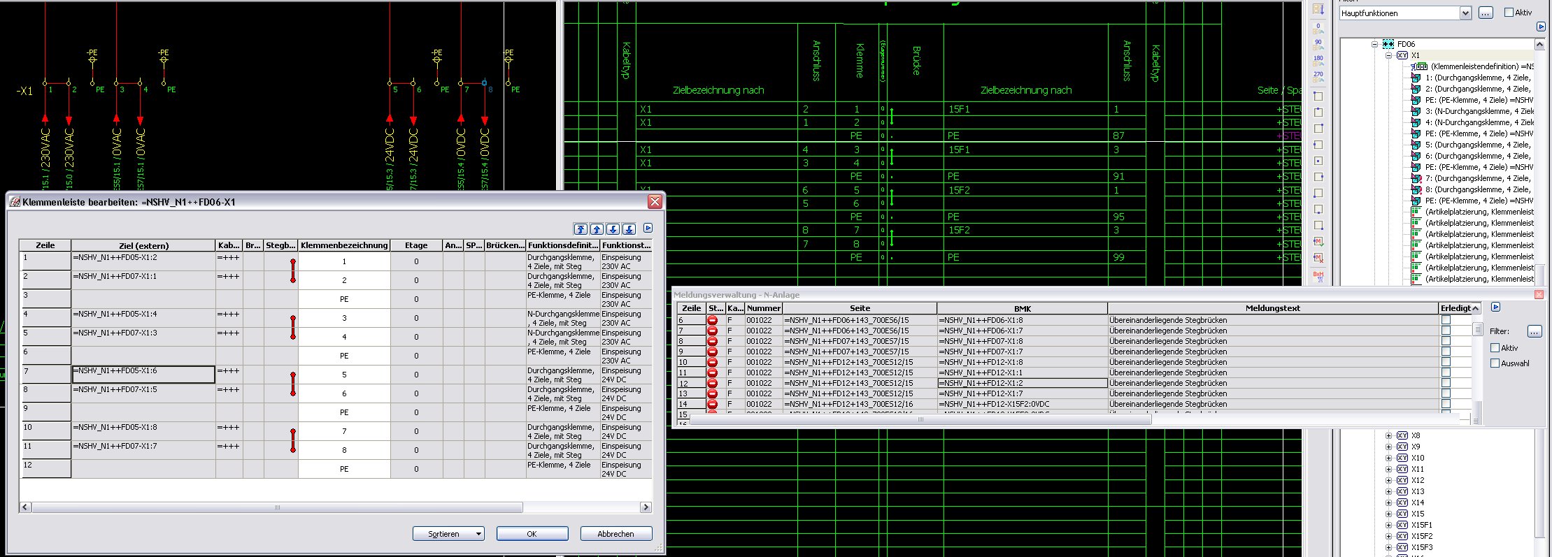

Moin zusammen,
ich habe das Problem das bei einigen Klemmen mit Stegbrücke immer die Fehlermeldung "001022 Übereinanderliegende Stegbrücken" kommt.
Guck ich in den Klemmennavi über Bearbeiten sind alle Klemmen richtig angeordnet und auch die Stegbrücken passen, genauso ist im Klemmenplan alles in Ornung!
Hab auch schon reorganisiert und Verbindungen aktuallisiert und hat nichts gebracht. Hoffe mir kann einer noch nen Tipp geben?!?

Moin derSchlude,
habe auch Durchgangsklemme, 4 Ziele, mit Steg und die hat auch 4 Anschlüsse. Sind aber keine Mehrstockklemmen (also alle auf Etage: 0)
eumel23:
im Prinzip muss nur an der Klemme die richtige Brückenebene eingestellt sein und dein Formular muss es ausgeben können.
Was ist mit Brückenebene gemeint??

Also ich hab gerade noch mal rumprobiert und das einzige was hilft ist löschen und neu Anlegen.
Komisch ist nur, dass das bei einigen Klemmen auftritt und bei anderen nicht.
Hab auch beide Klemmen verglichen und die sind gleich bis auf die Bezeichnung!
Schon komische Sache, habs auch in Beta versucht und hilft auch nichts.

Habe mit dem Support telefoniert und die hatten noch die Idee die Kopfdaten zu kopieren und dann die Seiten wieder rein, hat aber auch nichts geholfen.
Werde nun auf die neue Version warten und hoffen dass es da behoben ist!
