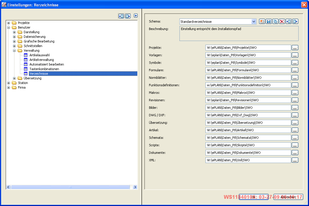

wir haben unsere P8 Station so installiert, dass nur das Programm lokal gespeichert wurde und sämtliche Daten (Projekte, Makros usw.) auf einem Server. Jetzt stellt sich aber die Frage, ob und vor allem wie man ein "für externe Bearbeitung" ausgelagertes Projekt ohne Serververbindung auf der Baustelle bearbeitet werden kann?
Frage: Kann man P8 entweder "mit" oder "ohne" Serververbindung starten?
Wie habt ihr das organisiert?

Hallo Farinin,
Du kannst P8 auch mit folgendem Paramter aufrufen:
"C:\Programme\EPLAN\Electric P8\1.7.12\BIN\W3u.exe" /Setup:0
Aber vorsicht da werden die Einstellungen komplett zurückgesetzt.
Bei Dir vermute ich mal, dass P8 auf Deinem Laptop bei "offline" Betrieb versucht irgendwas im Netzt zu finden. Dazu müsstest Du mal Deine Einstellungen nochmals Prüfen. ( Pfade auf Verzeichnisse, Artikeldatenbank, Fremdsprachendatenbank .... )
Gruß Fritz

Größtes Problem ist/wäre wenn P8 die Rechteverwaltungsdatenbank nicht findet da falls auf dem Server liegt. Da geht dann erst einmal gar nichts...
Was sagt denn P8 beim starten (irgendeine Meldung?)? Hast Du schon mal den Support damit gequält?

Hallo Fritz, Hallo Bernd,
ich denke auch, dass P8 irgendwelche Daten vom Server braucht. Ich habe mal einen Screenshot der Verzeichnis Einstellung angehängt. Dabei gilt es zu sagen, das W:\ halt ein Netzlaufwerk ist!
Mein Kollege hatte mal ein ähnliches Problem, nach dem die IT die Server Daten auf einen anderen Server ausgelagert hatten, ging auch nichts mehr. Da mußte er in einer "Install.xml" die Serverbezeichnung ändern.

habe da folgendes zur Info bekommen, hoffe das hilft weiter.
Wenn der Verweis für die Rechtedatenbank auf den Server zeigt kann P8 nicht mehr gestartet werden wenn diese Verbindung nicht besteht. Hierzu erscheint dann eine eindeutige Meldung. Nicht erreichbare Benutzer- oder Stationsdaten könnten dann weitere Probleme verursachen. Falls der oder besser die Anwender nicht mit dem Userrights Management arbeiten könnte diese Datenbank auch lokal abgelegt werden.
Von der Verwendung des Aufrufs C:\Programme\EPLAN\Electric P8\1.7.12\BIN\W3u.exe" /Setup:0 würde ich den Kunden abraten. 1. ist dieser Aufruf mittlerweile veraltet und 2. sollte er nur gemeinsam mit dem Support eingesetzt werden.
