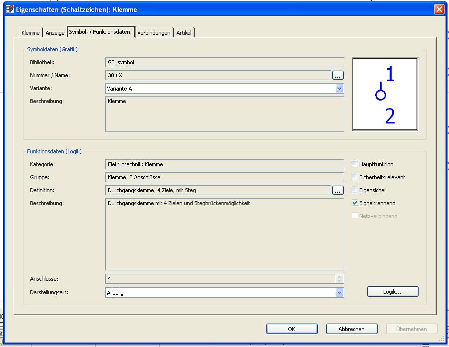

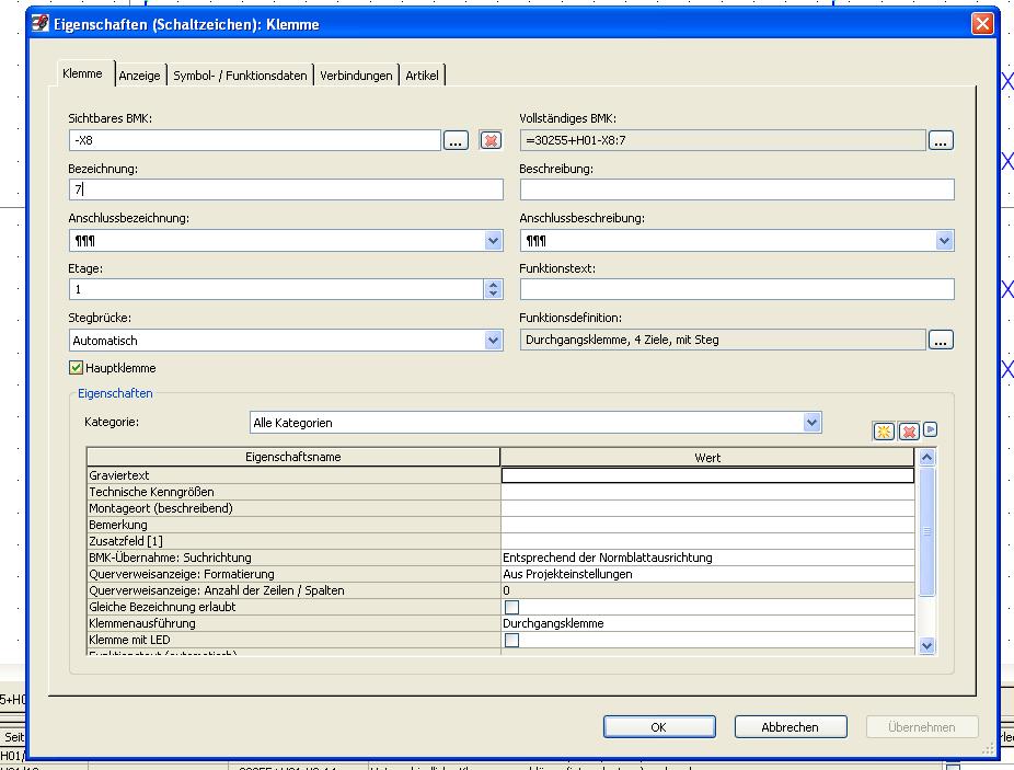

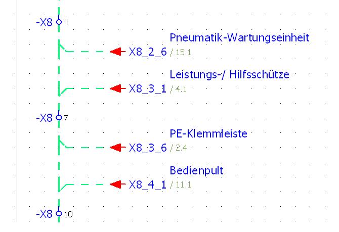

Hallo Bernd,
auch ich hänge momentan an einem ähnlichen Problem, wie man aus den agehängten Bildern entnehmen kann.
Ich benutze in der GND-Klemmleiste 3-Stockklemmen, dessen Ebenen einzeln mit Stegbrücken auf das gleiche Potential gezogen werden.
[Aus dieversen Gründ kann ich keine Potential-Verteilungs-Klemmen verwenden]
Nun verbinde ich über die Anschlussklemme -X8-7 das GND-Potential mit der XPE-Klemmleiste [X8_3_6] und habe nun den Fall vorliegen, dass zwei unterschiedliche Potentiale auf dieser Durchgangsklemme dieser Ebene liegen, die es zu differenzieren gilt.
Hierzu habe ich unter den Blockeigenschaften "Signal trennend"  aktiviert und im Gegenzug am anderen Ende der Leitung eine GND-Potentialdefinition gesetzt.
Jedoch wird nun weiterhin auch die GND-Leitungen als PE-Leitungen angezeigt
Hast du vlt. einen netten Ratschlag?

erstellt am: 08. Jun. 2011 12:17    Editieren oder löschen Sie diesen Beitrag!  <-- editieren / zitieren -->   Antwort mit Zitat in Fett Antwort mit kursivem Zitat    Unities abgeben: 1 Unity (wenig hilfreich, aber dennoch)2 Unities3 Unities4 Unities5 Unities6 Unities7 Unities8 Unities9 Unities10 Unities Nur für Jonny Wire 10 Unities + Antwort hilfreich
Du musst bei der Klemm noch unter dem Reiter  Symbol/Funktionsdaten auf den Button Logik gehen und dort die Einträge löschen bei "Potiential weiterleiten nach"
Romy

Danke dir Romy, hat wunderbar funtioniert.
