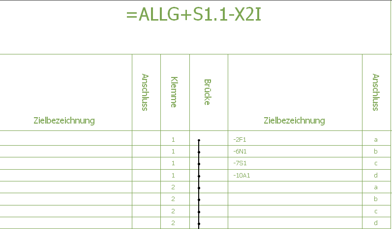

Hab jetzt schon viele Erfahrungen mit P8 gemacht und bin positiv überrascht. Hab jetzt mal ein fertiges Projekt (auch alle Fehler aus der Meldungsliste abgearbeitet).
Nun bin ich bei den Warnungen
001012 Falsche Stegbrückenbildung
ich hatte bei der Erstellung der Potenzialstützpunkte schon probleme dachte aber ich hätte es richtig gemacht da es im klemmenplan dann richtig dargestellt wird.
im anhang hab ich einen kleinen screenshot, kurze erklärung:
- Klemme 1 ist die Physikalische Klemme (4 anschlüsse + Stegbrücke) es ist eine Quattro von Phoenix
- Klemme 2-4 sind Folgeklemmen und Symbolisieren nur den Anschluss an der Klemme
- Bei den Brücken hatte ich null Plan aber so wurden sie wenigstens richtig dargestellt.
Jetzt meine Frage: was habe ich falsch gemacht bzw. wie löst ihr es mit den Internen Spannungen?
Ich hab schon viele Beiträge gelesen aber wurde nie schlau daraus.

erstellt am: 17. Mrz. 2009 09:33    Editieren oder löschen Sie diesen Beitrag!  <-- editieren / zitieren -->   Antwort mit Zitat in Fett Antwort mit kursivem Zitat    Unities abgeben: 1 Unity (wenig hilfreich, aber dennoch)2 Unities3 Unities4 Unities5 Unities6 Unities7 Unities8 Unities9 Unities10 Unities Nur für Jonny Wire 10 Unities + Antwort hilfreich
Guten Morgen!
Also wenn Nr 1-4 eine Klemmen sein soll, dann musst du das anders zeichnen.
Die Nr. 1 bekommt als Funktionsdefinition "Durchgangsklemme, 4 Ziele, mit Steg" und alle! Adern (die von 2-4) sind an ihr anzuklemmen.
Als Beispiel einmal 4 Klemmen "UDK4" von Phoenix, das sind auch 4-fach Klemmen.
Damit das dann auch im Klemmenplan richtig rauskommt, müsste das Formular so angepasst werden, das auch 2 Ziele auf jeder Seite angezeigt werden können.
Folgeklemmen sind glaub nur ein Relikt aus Eplan 5, weiss aber nich genau weil ich gleich mit P8 angefangen habe

Vielen Dank erstmal.
Unsere Verdrahter arbeiten zur Zeit noch ausschließlich mit dem Stromlaufplan (sie haben zwar den Klemmenplan aber schauen ihn nicht an).
Woher weiß man dann welcher Anschluss was ist? aus dem Klemmenplan geht ja A/B/C/D herraus. so müsste ich es noch an der Abbruchstelle mit angeben.
Weil U1 und U2 ist ja nur dazu da um das Ziel zu symbolisieren, oder?

naja die Darstellung wie hier:
ist ganz ok...
dennoch gefällt mir das brückengezeichne nicht so ... es gibt ja auch die darstellung mit 3 anschlüssen der klemme. aber in dieser form generiert er mir die Stegbrücken nicht richtig.
Naja ich werde mal bisl rumprobieren und mir die beste darstellung raussuchen und hier posten (evtl. ist sie ja nicht richtig  )
Jonny

so ich bins mal wieder... häng immer noch beim dem klemmen (bzw. an der richtigen darstellungsart).
habe jetzt verschiedene systeme getestet und hab festgestellt, dass mir folgendes am besten gefällt, gründe dafür:
- aus dem stromlaufplan geht genau hervor welche klemme welche anschlüsse hat
- das ziel wird richtig an der abbruchstelle angezeigt
- im klemmenplan wird es verständlich angezeigt
jetzt gibt es aber noch ein problemchen:
--> meine meldungsauswertung sagt es ist eine falsche stegbrückenbildung
warum? bzw. wie kann ich es "richtig" machen?

erstellt am: 23. Mrz. 2009 15:08    Editieren oder löschen Sie diesen Beitrag!  <-- editieren / zitieren -->   Antwort mit Zitat in Fett Antwort mit kursivem Zitat    Unities abgeben: 1 Unity (wenig hilfreich, aber dennoch)2 Unities3 Unities4 Unities5 Unities6 Unities7 Unities8 Unities9 Unities10 Unities Nur für Jonny Wire 10 Unities + Antwort hilfreich
Original erstellt von Jonny Wire:
...meine meldungsauswertung sagt es ist eine falsche stegbrückenbildung
Lass die Folgeklemmen weg!
Edit:
Ich korrigiere -> Markiere einmal alle betroffenen Klemmen und stell unter Klemme - Stegbrücke "Automatisch" ein.
Danach Prüflauf und alle Warnungen diesbezüglich sind verschwunden.

erstellt am: 23. Mrz. 2009 15:39    Editieren oder löschen Sie diesen Beitrag!  <-- editieren / zitieren -->   Antwort mit Zitat in Fett Antwort mit kursivem Zitat    Unities abgeben: 1 Unity (wenig hilfreich, aber dennoch)2 Unities3 Unities4 Unities5 Unities6 Unities7 Unities8 Unities9 Unities10 Unities
Lass die Folgeklemmen weg! ;)
ich will aber!!!
--> finde diese darstellungsart am besten (bzw. unsere verdrahter da, wie gesagt, sie nur mit dem stromlaufplan (noch) arbeiten) und durch die folgeklemme hab ich gleich eine art physikalische darstellung wie die klemme auch in wirklichkeit ist.
Falls du dich wunderst, ich habe dein Projekt aus dem andern thread runtergeladen
ja ich habe mich sehr stark gewundert was du alles aus einem bild rauslesen kannst
hat mich sehr gefreut da gleich mehrere meldungen damit gelöst wurden... aber es wäre für mich sehr wichtig warum das einen fehler verursacht hat (manuelle stegbrücke).
ich habe bisl rumgespielt und hab das natürlich nicht wieder rausgenommen.

Wofür machst du dir dann die Mühe, den Klemmenplan zu erstellen?
der kunde ist meist schlauer und schaut lieber in den klemmenplan :)
Du musst ganz einfach deine Verdrahter besser erziehen
leichter gesagt als getan  aber ich denke dass sich da mit der einführung von P8 und im zuge dessen auch zielverdrahtung sich viel ändern wird (positiv & evtl. negativ  )
meiner meinung nach wird bei der manuellen stegbrückenbildung einfach eine (steg-)brücke gezeichnet obwohl keine verbindung vorhanden ist (--> sehr gefährlich  ) dennoch kann ich nicht definieren wo dann der anfang bzw. das ende ist... geht das seitenweise? oder sucht p8 nach rechts und unten?
Danke nochmal

erstellt am: 24. Mrz. 2009 07:25    Editieren oder löschen Sie diesen Beitrag!  <-- editieren / zitieren -->   Antwort mit Zitat in Fett Antwort mit kursivem Zitat    Unities abgeben: 1 Unity (wenig hilfreich, aber dennoch)2 Unities3 Unities4 Unities5 Unities6 Unities7 Unities8 Unities9 Unities10 Unities Nur für Jonny Wire 10 Unities + Antwort hilfreich
Danke nochmal  :)
No Problem
Auszug aus der P8 Hilfe:
Klemme Feld Stegbrücke:
Hier können Sie die Position der Stegbrücke festlegen. Die Möglichkeit zur automatischen Stegbrückenbildung ist in der Funktionsdefinition der Klemme voreingestellt (zusätzliche Eigenschaft Stegbrückenmöglichkeit).
Folgende Optionen stehen in der aufklappbaren Liste zur Verfügung:
Automatisch: Klemmen, die nebeneinander auf einer Klemmenleiste liegen und auf beliebige Weise miteinander verbunden sind, werden automatisch durch Stegbrücken verbunden.
Automatisch, Brückenanfang: Anfang einer automatisch erzeugten Stegbrücke. Verhindert, dass zur in der Sortierung davor liegenden Klemme eine Stegbrücke erzeugt wird.
Automatisch, Brückenende: Ende einer automatisch erzeugten Stegbrücke. Verhindert, dass zur in der Sortierung dahinter liegenden Klemme eine Stegbrücke erzeugt wird.
Keine Brücke: Verhindert die Bildung von Stegbrücken zu beiden Seiten.
Manuell, Brückenanfang: Anfang einer manuell definierten Stegbrücke. Als "manuell" eingestellte Brücken werden nicht mit automatischen verbunden. Außerdem werden keine Drahtbrücken erzeugt.
Manuell, Brückenende: Ende einer manuell definierten Stegbrücke.
Manuell, Brückenmitte: Ermöglicht bei einer manuell definierten Stegbrücke die Brückenbildung zu beiden Seiten.
Grüsse

hab die hilfe auch gelesen, leider geht daraus nicht hervor wie genau sie die brücken bilden... ist etwas schwierig nachzuvollziehen ohne grafische darstellung.

erstellt am: 24. Mrz. 2009 09:09    Editieren oder löschen Sie diesen Beitrag!  <-- editieren / zitieren -->   Antwort mit Zitat in Fett Antwort mit kursivem Zitat    Unities abgeben: 1 Unity (wenig hilfreich, aber dennoch)2 Unities3 Unities4 Unities5 Unities6 Unities7 Unities8 Unities9 Unities10 Unities Nur für Jonny Wire 10 Unities + Antwort hilfreich
Tipp doch einmal "Stegbrücke" in der Hilfe ein und wähle das Thema "Verwendung von Brücken".
Da steht dann etwas von Regeln für die Brückenbildung
