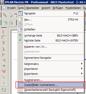

Hallo Zusammen,
ich bin auf der Suche nach einem Skript, in dem ich das Zusatzfeld Seite nummerieren lassen kann.
Hat einer von Euch diese Befehlszeile schon ?
Gruss Susi

Da gibt es doch schon eine kleine fertige Funktion (Seite - Zusatzfelder nummerieren)...

genau diese Funktion meine ich.
Ich möchte einen Script haben, in dem ich bei Abschluss des Projektes das Projekt auswerte, die Zusatzfelder <11031> nummeriere und dann das IV aktualisieren.

Hallo Susi 7,
gibts dazu schon eine Endlösung. Oder muss man jedes mal manuell die Gesamtseiten über Seite / Zusatzfeld nummerieren auswählen? Das nervt ... am besten wäre es wenn man das Ganze bei der Auswertung gelich mit einbinden könnten! Gibts dafür eine Lösung?

Macht nicht genau dieser Menüpunkt in EPLAN das was du willst?

Hallo Jonny,
ja ja das tut er. Ich wollte das aber mal in einem Arbeitsschritt zusammenfassen, z.B. über das Automatisierte Bearbeiten Projekt auswerten, Zusatzfeld nummeriere und Inhaltsverzeichnis aktualisieren.
Das mit dem Zusatzfeld hab ich des öfteren vergessen
mittlerweile hab ich mir ne symbolleiste für projektabschluss gebaut, um nix zu vergessen.....

guck dir mal das an, es ist zwar noch ein bisschen mehr in dem Script,
aber so machen wir das.
Wenn du davon einige Sachen nicht haben willst, löscht du sie im Script einfach.
http://ww3.cad.de/foren/ubb/Forum467/HTML/003015.shtml#000017
