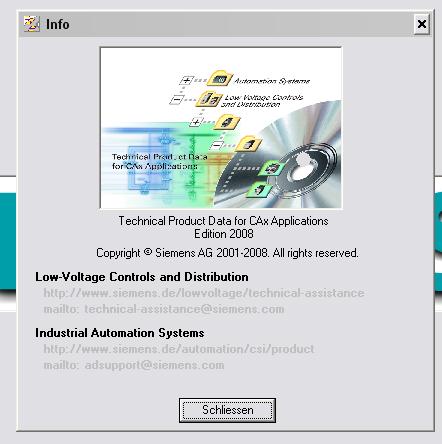

mhm jetzt muss ich aber wirklich schmunzeln...
wir haben den 2007er und den 2008er katalog (CAx).
ist es wirklich der fall dass die Sachen von 07 nicht in 08 enthalten sind? Bitte sagt nicht dass Siemens so doof ist?!
aber naja gut dann werde ich mit dem 2007er arbeiten
Siehe Anhang --> vergleich 07-08

Also ich habe mit die DVD installiert.
Und dann klappt es so wie im Bild zu sehen ...

ja wie gesagt bei mir klappt es jetzt auch... mein problem war dass ich mit dem aktuellen 2008er CAx gearbeitet habe und dort sind keine sps daten drin
nur im 2007er
ist es möglich artikelstammdaten zu importieren? ich habe es geschafft die eplan 5 makros zu laden. jetzt stellt sich nur die frage ob gleich die stammdaten auch möglich sind zu importieren?
das gleiche ist beim 2008er ... wie kann man dort seine artikel importieren?

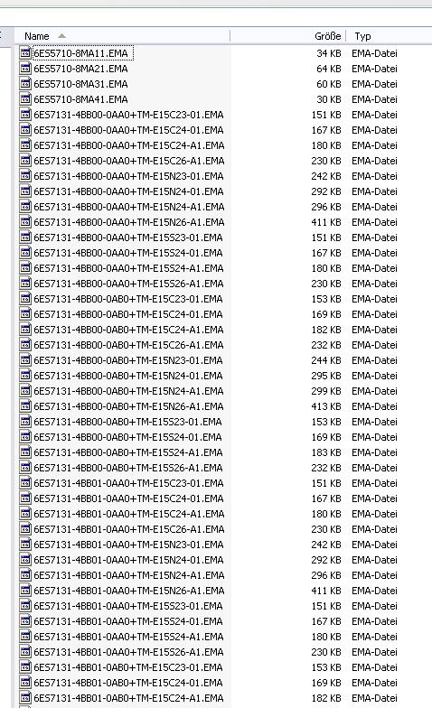

Also du kannst dir ja die Artikel von der DVD exprotieren (siehe Bild).
Dann öffnest du diese Datenbank in P8 und exportierst dir dort die gewünschten Artikel und importierst sie in deine Datenbank ...
Sebastian

also ich weiss nicht was bei Siemens los ist. Vor ein paar Tagen habe ich die 2008er Version bestellt und erhalten (siehe Bild1).
Und dann habe ich 1.112 ET200S Makros ...
Sebastian
