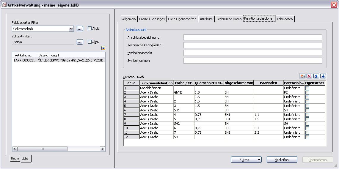

Hallo Zusammen!
Erst mal nen gesundes neues Jahr. (Hoffe, dass jetzt nicht jeder hier seine Glückwünsche rein schreibt, sondern sich zum Thema äußert  )
In einem Thread aus dem Bereich EPLAN5 wurde erwähnt, dass das Anlegen eines Servokabel in P8 leichter ist?
Link: http://ww3.cad.de/foren/ubb/Forum150/HTML/000835.shtml#000009
Nun meine Frage: Wie geht es in P8 ?
Dient dazu das Fenster "Funktionsschablone" in der Artikelverwaltung?
Wobei ich gelesen habe, dass dieses Fenster nicht im Schaltplan ausgewertet wird. Außerdem ist dort bei einem Servokabel von Lapp keine Eingabe vorgenommen worden.
Ich glaube das ÖLFLEX® SERVO 709 CY von Lapp ist so ein Kabel.
Danke im Voraus.

@Thema 1
Ein gesundes Neues...!
@Thema 2
Schau mal ob Dir diese Anleitung schon einmal weiter hilft...

Genau das habe ich gesucht!    Vielen Dank!

Ich habe mir besagtes Kabel von LAPP "mal zur Brust genommen" !
Anbei ist das Ergebnis. Das müsste doch so stimmen, oder?
Wenn ich es richtig in Erinnerung habe, dann geht bei 5.70 der äußere Schirm (SH) nicht zu realisieren. Oder doch?

Das sieht gut aus. Sollte auch so funktionieren...
Zwecks 5. Ja ich meine so war das... müßte ich selbst mal kramen (das Alter  ). Aber man konnte - im Gegensatz zu P8 - nicht einen Schirm um die "anderen Schirme" legen. Allerdings konnte man auch mit 5 mehrere Schirme im Kabel definieren...

Das sieht gut aus. Sollte auch so funktionieren...  :)
Zwecks 5. Ja ich meine so war das... müßte ich selbst mal kramen (das Alter  :D ). Aber man konnte - im Gegensatz zu P8 - nicht einen Schirm um die "anderen Schirme" legen. Allerdings konnte man auch mit 5 mehrere Schirme im Kabel definieren...
Mehrere Schirme geht, aber glaub kein gesamter um alle. Deshalb auch meine Anfrage, wie es in P8 funktioniert. Dort geht es. Somit ein sehr guter Punkt für meine DA.
Ich finde außerdem die Variante bei 5.70 umständlich, dass ich das Kabel erst exportieren muss, um dann ein Servokabel mit WordPad erstellen zu können. Darauf muss man aber auch erst mal kommen. Zum Glück gibt es Foren.
