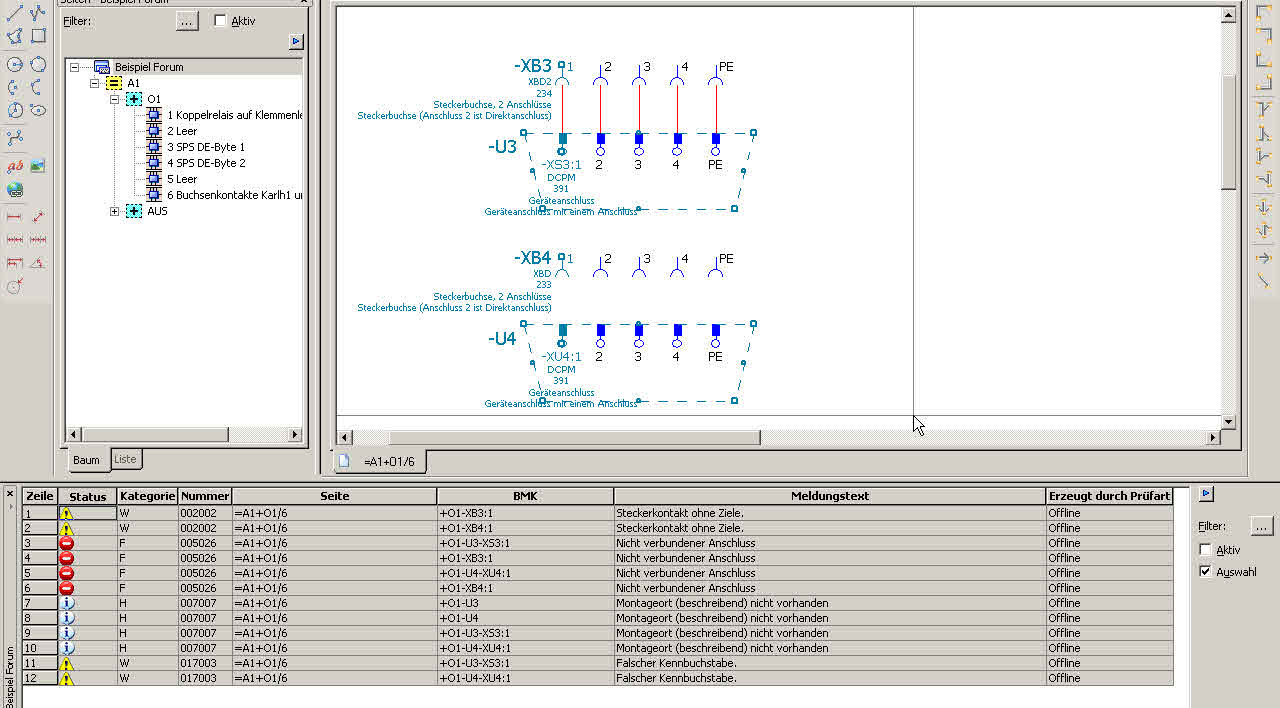

Ich habe folgendes Problem:
ich habe mehrere Geräteanschlüsse mit der Bezeichnung DCPM eingefügt. Nun möchte ich einen dazugehörigen Stecker erstellen.
Über Symbol einfügen gibt es nun 2 möglichkeiten einen Buchsenkontakt einzufügen. Das Symbol mit der Bezeichnung XBD und das zweite mit der Bezeichnung XBD2. Beide sind von der Beschreibung und der Logik identisch.
Wenn ich nun das Symbol XBD2 einfüge erhalte ich nach einem Prüflauf die Meldung:
"P002012: Stift steckt auf Stift oder Buchse steckt auf Buchse"
Mit dem Symbol XBD funktioneiert alles.
Kann mir bitte jemand den Unterschied erklären?

also ich hab das gerade einmal nachgestellt und behaupte jetzt mal es liegt an den Anbindungspunkten der Symbole.
Das Symbol XBD hat 1 Anbindepunkt und XBD2 hat 2 davon.
Wen du jetzt das XBD2 an den Geräteanschluss heranschiebst dann liegen die Anbindepunkte von XBD2 und der Geräteklemme aufeinander.
Das verursacht die Fehlermeldung.

der Unterschied war mir schon klar. Aaaber anscheinend mag das Symbol "XBD2" nicht mit dem Geräteanschluss "DCPM" zusammenspielen. Wie muss man das denn jetzt korrekt anstellen?

Hallo Backi,
Die Meldung "Stift steckt auf Stift oder Buchse steckt auf Buchse." bekomme ich weg wenn am Symbol DCPM die Funktionsdaten-Definition von "Geräteanschluss" auf "Steckerstift, 2 Anschlüsse" stelle.
Allerdings wird dann in der Meldungsverwaltung eine fehlende Steckerdefinition angemeckert. Ist also auch nicht so die richtige Lösung.

also ich habe nochmal getestet.
Wie gesagt, eine Steckerdefinition für Stifte wurde erstellt.
Wenn ich dann die Geräteklemme DCPM (Stift, 1 Anschluss) verwende und bei dieser die Definition "Steckerstift, 2 Anschlüsse" einstelle bekomme ich die Fehlermeldung "<2009> Formularposition doppelt belegt".
Verwende ich hingegen Geräteklemme DCP2M (Stift, 2 Anschlüsse) ist alles in Ordnung.
Aaber was mache ich, wenn ich jetzt nur wie der Threadersteller Karlh1 eine Geräteklemme mit 1 Anschluss verwenden möchte?

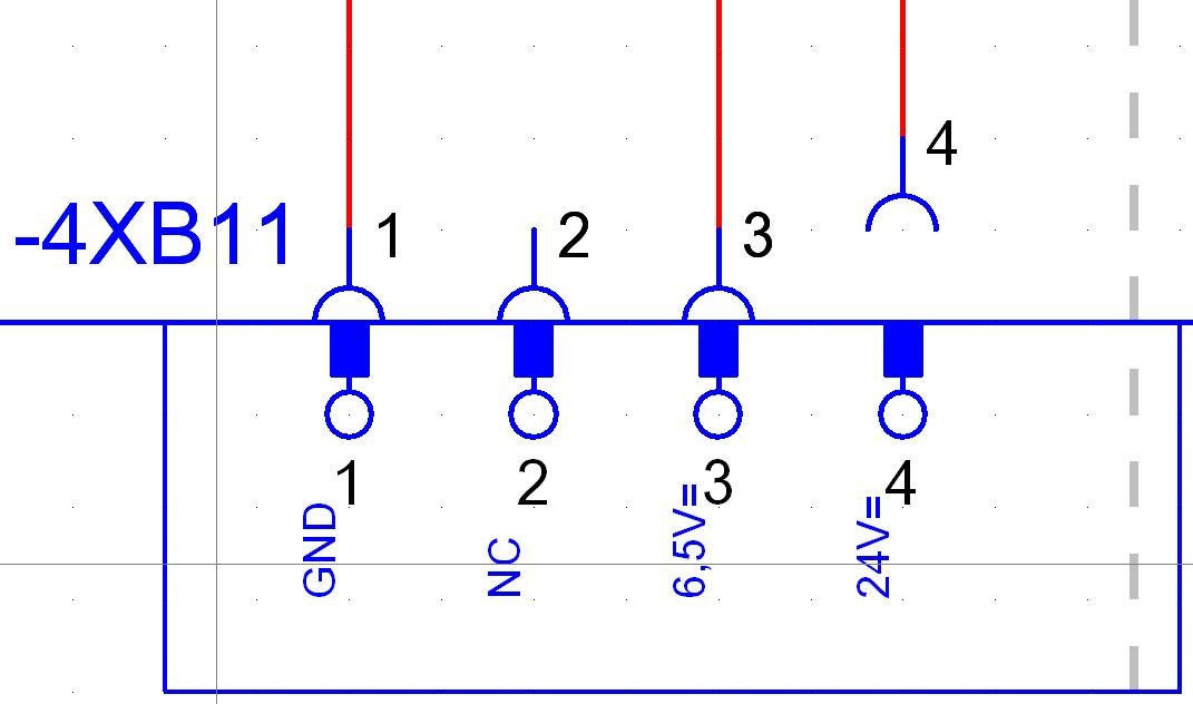

bbe-bac_DPCM_XBDx.zip
Nö ich muß nix machen (nur ein klein bißchen was, das aber später). Bin zu Hause... geht aber gleich rund hier wenn alle munter sind...
Anbei mal das Bildchen als Fenstermakro (inkl. der Steckerdef für Buchsen) zum kontrollieren und selber testen...
