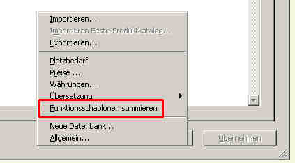

Ich wollte heute mir ein paar Baugruppen anlegen, bestehend aus Leitungsschutzautomat und Hilfschalter. Die einzelnen Artikel hab ich schon in der Artikeldatenbank. Wenn ich sie als Baugruppe definiere kann ich keine Funktionsschablonen anlegen, und es kommt auchg keine automatisch von den verwendeten Artikeln.

Doch diese kommen von den Artikeln, da funktioniert auch. Wenn alles nichts nützt gibt es die Funktion Funktionsschablonen summieren wie hier u.a. beschrieben...

Danke, das hat geholfen.
