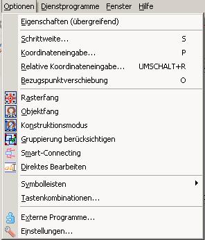

ich habe eine Ebene zum Testen auf unsichtbar geschaltet. Jetzt möchte ich aber diese Ebene wieder haben und muss feststellen, dass der Menüeintrag "Optionen-Ebenenverwaltung" bei nicht angezeigt wird. Komme ich da evtl. auch mit einem Shortcut hin?

Expertenmenü :)
erstellt am: 05. Sep. 2008 14:32    Editieren oder löschen Sie diesen Beitrag!  <-- editieren / zitieren -->   Antwort mit Zitat in Fett Antwort mit kursivem Zitat    Unities abgeben: 1 Unity (wenig hilfreich, aber dennoch)2 Unities3 Unities4 Unities5 Unities6 Unities7 Unities8 Unities9 Unities10 Unities Nur für ÄhPlaner 10 Unities + Antwort hilfreich
Was macht ihr immer für Sachen...
Optionen - Symbolleisten - anpassen und dann hier den Button Zurücksetzen wählen. Damit werden die Menüs und Symbolleisten wieder auf die Standardeinstellungen zurückgesetzt und dein Menüpunkt sollte wieder da sein...

ist leider immer noch weg. So sieht es nach "Zurücksetzen" aus. Gibt es wirklich keinen Shortcut, oder eine ander Möglichkeit?

Hallo Markus,
ab Version 1.9 musst Du dich bei der Anmeldung von P8 als Experte ausgeben,
um in die Ebenenverwaltung zu kommen.
Gruss Wolfgang

Hallo Wolfgang,
sowas hab ich mir schon gedacht. Was much ich denn tun, damit beim Start von EPlan dieses Auswahlmenü kommt. Oder anersherum, wo kann ich nachsehen, als was ich angemeldet bin?

geh mal in die Einstellungen-> Benutzer-> Darstellung -> Oberfläche und dann bei "unterdrückte Meldungen reaktivieren" das häckchen setzen.
Dann sollte die abfrage beim start wieder erscheinen!

hab das Häckchen gesetzt, kommt aber trotzdem nicht  . Muss wohl an unserer Installation liegen. Mal den Admin fragen. Ich melde mich wieder, wenn ich was rausgefunden habe.

Hast Du auch neu gestartet?

ja, na klar!!! Nachdem ich das Häckchen gesetzt habe, habe ich selbstverständlich neu gestartet. Komisch ist aber auch, dass wenn ich das Häkcchen setze, aus dem Dialog rausgehe und dann - ohne Neustart - den Dialog wieder öffne, ist das Häckchen weg.

Ich würde nicht lange rum probieren, sondern
die Einstellungen exportieren und damit sichern und dann Eplan reseten mit Setup:0,
wie das geht steht hier

ich hatte doch versprochen mich zu melden, wenn ich was rausfinde.
Bei unserer Installation ist über die Rechteverwaltung die Ebenenverwaltung ausgeknipst worden. Falls ich sie brauche muss ich sie mir erst wieder freigeben lassen. Ist halt so, damit muss ich leben.
