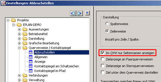

Bei meinen Formularen sind keine Pfade eingerichtet oder sichtbar, so dass bei Abbruchstellen nur 1 statt z.B. 1.4 steht. Meine Frage ist, wie ich meine Seiten in Pfade unterteilen kann bzw. mir diese anzeigen lassen kann. In der eplanhilfe habe ich leider nichts gefunden.

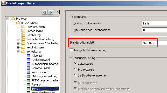

Bei mir funktionieren die Auswertungen (Klemmen-Kabelpläne, Stücklisten) nicht. Es kommt immer die Meldung Formular nicht gefunden. Dabei habe ich aber zu jedem Bauteil ein Artikel per Doppelklick gemäß der Schulungsunterlagen eingegeben.

zu 1) Nur mal zur Begrifflichkeit [LehrermodusEin] Formulare haben keine Pfade. Du meinst Normblätter.[LehrermodusAus]    Gerhard hat Dir ja schon einen Link gegeben. Eventuell ist auch eine Einstellung angehakt. Mal bitte kontrollieren unter Optionen - Einstellungen - Projektname - Querveriwese/Kontaktspiegel - Abbruchstellen und hier die Einstellung Im QVW nur Seitennamen anzeigen abwählen...
zu 2) Bitte rufe einmal bspw. unter Dienstprogramme - Auswertungen die Einstellungen auf und hier weiter Ausgabe in Seiten. Dort bei den entsprechenden Auswertungen mal das Feld aufklappen und auf Durchsuchen gehen. Dann das gewünschte Formular auswählen. Das Formular wird dann in das Projekt eingelagert und steht ab sofort für Auswertungen zur Verfügung...

Hast Du meinen Hinweis auf die Einstellung nachgeschaut (siehe Bildchen)? Zweite Frage: was für ein Normblatt benutzt Du? Mal nachschauen wie im zweiten Bildchen gezeigt. Oder hast Du in den Seiteneigenschaften (STRG+M und STRG+D drücken) ein separates Normblatt eingestellt (Bildchen 3)?

Grundsätzlich braucht man NICHT an jeder einzelnen Seite ein
Normblatt angeben. Dies wird i.d.R. nru dazu benutzt, um bestimmte
Seiten mit einem vom global am Projekt eingestellten abweichenden
Normblatt darzustellen.
Lösche einfach nochmals aus allen Seiten den Eigenschaftsinhlat "Normblatt" und kontrollier die Projekteinstellung (Bild 2 von Bernd).
Ich vermute nur, daß das Projektnormblatt (sofern eines eingestellt ist)  nicht eingelagert ist / war.

Das war es. Ich hatte kein Normblatt angegeben. Es funktioniert sowohl seitenweise, wie auch fürs Projekt über optionen->einstellungen ....
