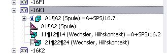

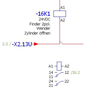

Hallo Forum,
Ich hätte gern einen Kontaktspiegel ohne Spule, aber immer wenn ich einen Artikel hinterlege sieht der Kontaktspiegel aus, wie in der angehängten Zeichnung. Auch im Editor sieht das komisch aus. Liegt das an der Funktionsschablone im Artikelstamm? Das angehängte Finderrelais ist von uns, aber auch die Artikel aus den Eplan Stamdaten sehen so aus.
Es ist sicher nicht lebenswichtig, aber wenn man da jetzt einen Fehler drin hat, ändert man den besser jetzt, als wenn man sich das durch die ganze Datenbank kopiert.
thx

schau mal hier:
[URL= http://ww3.cad.de/foren/ubb/Forum467/HTML/000051.shtml#000003[/URL]
Da wurde es schon mal erklärt, vielleicht ist ja die Lösung für Dein Problem dabei

Jo so funzt das.
Kenngrösse und technische Kenngrösse müssen identisch sein.
Was eigendlich wenn man die Leistungskontakte zuerst zeichen möchte....
Gerät im Navi einfügen und von dort abbuchen...???

Es ist eigentlich egal was Du zuerst platzieren möchtest. Spule, Kontakte oder Leistungskontakte. Aufgrund des gleichen BMKs findet Eplan an der Stelle wieder "zusammen"... dafür brauchst Du noch nicht einmal das Gerät im BM-Navi haben. Ist aber vorteilhaft wenn es sich dort schon befindet (aber eben kein Muß ...

Alternativ könnte man auch "Einfügen->Gerät" durchführen.
Dann hängt zwar zuerst die Spule am Cursor, aber mit SHIFT+TAB kann man
durch die vorhandenen Elemente der Funktionsschablone schalten
