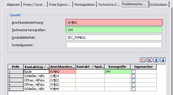

wo finde ich das Häkchen um am Kontaktspiegel die Spule zu entfernen bzw. was habe ich falsch gemacht?

Du hast das Schütz über die Artikelauswahl ausgewählt? Wähle es mal mit der Geräteauswahl aus... dann sollte auch die Spule im Kontaktspiegel verschwinden...

allerdings hatte ich diesen Schütz auch über die Geräteauswahl ausgewählt. Aber vorher unter gleichen Bezeichnung schon mal über die Artikelauswahl ausgewählt (bin am probieren). Beim auswählen eines neuen Schützes hat`s dann über die Geräteauswahl funktioniert.

Es ist am besten es generell über die Geräteauswahl zu erledigen... also gleich von Anfang an...

wenn du in der Artikelverwaltung die Daten unter "Speziell" und dem Funktionsschema gleich hast verschwindet auch die Spule bei einer Artikelauswahl.
