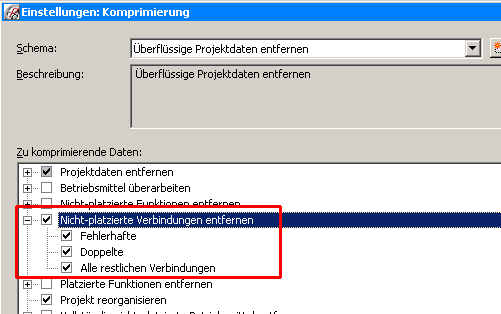

habe in den Fehlermeldungen diese hier:
P005017:An einer nicht platzierten Verbindung wurde die Angabe des Quell- und / oder Ziel-BMKs gelöscht.
Im Verbindungsnavi sind diese auch zu sehen. Ich weiss aber nicht woher diese kommen und wozu diese gehören. Löschen lassen sie sich auch nicht.
Was nun

Das hatte ich vor kurzem erst
Hast Du dein Projekt schon mal komprimiert?
Dann nat. Verbindungen aktualisieren und nen neuen Prüflauf ausführen.
Sag mal bescheid, ob die nicht plaziertn Verbindungen dann noch da sind.

Hallo Coffy,
hat leider nicht geklappt. (Komprimieren-Überflüssige Projektdaten entfernen-nicht platzierte Verbindungen entfernen.
Die Fehler "Ziel nicht vorhanden" ohne einen Bezug zum Stromlaufplan und ohne BMK sind noch Da.

Dann mal folgendes versuchen (So war es bei mir gestern abend):
- Verbindungs-Navi aufrufen
- Sortieren nach Quelle oder Ziel (so dass dioe Verbindungen ohne Quelle + Ziel oben stehen)
- Eigenschaften aufrufen
Handelt es sich bei diesen Verbindungen ausschliesslich um Abschirmungen? Bei mir waren es ausschliesslich Abschirmungen (Darstellungsart Grafik) die als Definition "Ader/Draht" dargestellt waren. Habe denen eine "Farbe/Nummer" verpasst, im Plan manuell gesucht und dann gelöscht und neu gemacht. Danach wieder Verb. akt. und neuer Prüflauf, das wars. Ein Umschreiben der Definition auf "Abschirmung/Kabeldefinition" war bei mir im übrigen leider nicht möglich.

kämpfe gerade genau mit dem selben Problem. Habe aus Zeitgründen anfangs recht unsauber gearbeitet, viel kopiert und gelöscht. Nun sind die Verbindungen ohne Quelle/Ziel nicht mehr zu entfernen. Das betrifft nicht nur Schirme, sondern alle Arten von Verbindungen.
Ein Löschen und Neuanlegen der Verbindungen kommt aus Zeitgründen nicht in Frage.

Hallo Ralph und willkommen hier
hast Du denn Dein Projekt schon einmal komprimiert und dabei die fehlerhaften Verbindungen rausschmeissen lassen (siehe Bildchen)?

Manchmal hilft auch schon "<STRG>+<Shift> und Verbindungen aktualsieren"
Wenn sie dann noch immer da sind -> Komprimieren

Habe selbiges Problem - und bekomme die einfach nicht weg. Verbindungen aktualisiert, Projekt komprimiert - immer noch vorhanden.
Hat mittlerweile jemand ne Lösung gefunden?

Du hast Horst seine Tastenkombination gedrückt? Normalerweise werden hier alle Verbindungen komplett gelöscht und neu aufgebaut...

Ja hat im gröbsten geholfen - da waren es statt 100+ nur noch 7
Vielen Dank !
