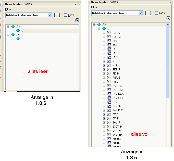

Schönen guten Morgen,
Habe gestern auf 1.8.6 upgedatet. Nun musste ich feststellen, dass der Abbruchstellennavigator nicht geht. Rufe ich diesen auf, werden mir nur Anlagen/Orte angezeigt, und sonst ist alles leer. Wechsle ich in 1.8.5 funktioniert alles einwandfrei. Was ist hier passiert? Ist das bei anderen auch so?
Und noch eine Frage: Ist es möglich, dass ich bei Abbruchstellen die interne Anlagen-/Ortskennzeichnung unterbinden kann? Also dass z.B. ein Potenzial 24V in jeder Anlage und jedem Ort auch nach 24V sucht und nicht etwa nach =A4+P-24V?

Guten Morgen,
bei Eplan steht ein Patch bereit, um diesen Fehler zu beheben.
(Version dann: 1.8.6.2434)
Wegen dem anderen schreib ich gleich nochmal, Eplan ist noch aus.

Hallo Markus,
Danke dir für deine Antwort. Werde mich mal darum kümmern und das Patch einspielen.

Hi Markus,
habe das Patch eingespielt, jetzt geht's!
