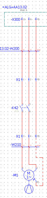

hallo
Ich möchte eine PE Verbindung über 3 Klemmen zum PE Anschluss eines Motors gestrichelt darstellen, die Verbind wird aber nur bis zur ersten Klemme so gezeichnet, woran liegt das?

Hast Du mal die Verbindungen aktualisiert?

ja habe ich
ich hab die linieneigenschaft über den verbindungsdefinitionspunkt eingestellt.
spielt die klemmendefinition auch eine rolle?
x300 pe hab ich als pe klemme 2 ziele
beide x1 pe als folgeklemme definiert

Kurze Rede langer Sinn. Stell mal bitte den Ausschnitt als Fenstermakro hier rein. Danke

ich bin im forum über einen beitrag gestolpert der auch dieses thema behandelt.
kann es daran liegen das das potenzial noch nicht abgeschlossen ist?

fehler gefunden.
man sollte doch lieber einen potenzialdefinitionspunkt nehmen.

Gut... Du solltest übrigens auf die Funktionsdefinition Folgeklemme bei den PE-Klemmen verzichten und stattdessen eine Funktionsdefinition mit PE-Kennung nehmen. Die Folgeklemme hat eine andere Funktion...
