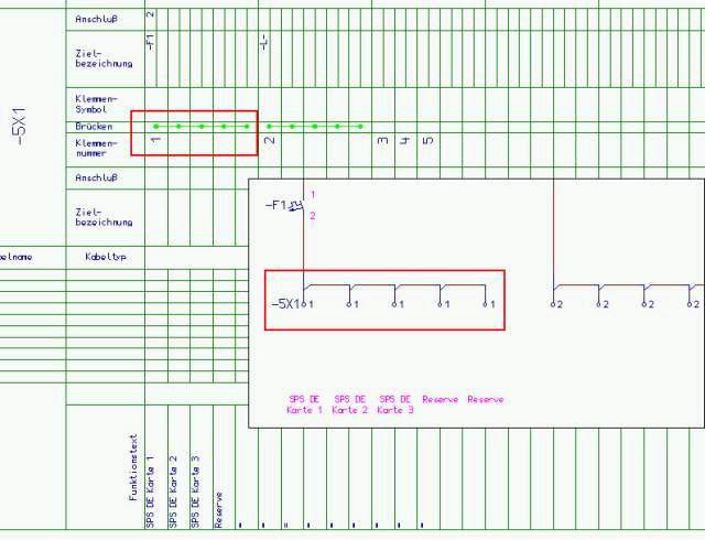

Question an die EPLAN Gemeinde
Ich habe ein paar Gegenziele anzugeben von unserem Gerät.
Unter anderem auch die Einspeisung.
Nachdem unser Gerät so unermesslich Stromhungrig ist, schaffen das die Strippenzieher nicht mit einem Kabel, sonder legen vier Kabel paralell.
Wie kann ich die Bezeichnung von Vier Kabeln darstellen, ohne die Strompfade auf Vier aufsplitten zu müssen? Wer hatt da kreative Erfahrungen.
Eigene Erfahrungen:
Vier Kabelbezeichnungen direkt hintereinander, wobei sich die EPLAN Auswertung herzlich nicht auskennt.
Strompfad auf jedes Kabel aufteilen, wobei sich mein Platzbedarf auf gegen Unendlich erhöht.
Danke im Vorraus und lg bis morgen

Wie bitte???
Kannste das vielleicht mal an nem Bildchen erläutern? Ich verstehe nicht, wie die Kabelbezeichnung die Strompfade durcheinander bringt*kopfkratz*
Ist das sowas in der Art: http://ww3.cad.de/foren/ubb/Forum150/HTML/000511.shtml

Das was Bernd da gezeichnet hatt, kommt schon fast hin.
Die erste Darstellung ist die die ich immer mache, wobei sich der Klemmenplan klarerweise nicht mehr auskennt.
Die zweite Darstellung ist wohl die korrekte, aber vom Big Kunden und von mir selbst nicht erwünscht.

Hallo Stephan,
ja die zweite Darstellung wird schon schwierig. Ich hatte selbst mal ein Kunde der es so ähnlich wollte. Ich meine das hat damals nicht geklappt. Müßte ich mal wühlen...
Vielleicht setzt Du wirklich separate Klemmen und machst dann Folgeklemmen (Symbolart 148) daraus. Im Klemmenplan wird dann nur die erste bezeichnet und die Folgeklemmen werden gebrückt und stehen ohne eine Bezeichnung im Klemmenplan.
Nicht schön aber selten

Also, in dem 2. Beispiel...da gäbe es doch auch Probleme, 4 Kabel unter eine Klemme zu bekommen, oder? In Echt wären doch bestimmt 4 Klemmen vorhanden, die dann Bandwurmbrücken bekommen, oder doch?
Wichtiges EDIT: Achtung, hier sind nur 3 Kabel gezeichnet!

Das habe ich jetzt nicht ganz überissen mit den Folgeklemmen?!? Kannst du das noch mal versuchen zu erleutern?
In Echt ist der Bandwurm da nach Möglichkeit herausgehalten zum Ärgerniss der Vor-Ort-Monteure. Es werden jeweils zwei Adern in eine dicke fette Zwillingsaderendhülse mit Montageauge (sowas gibts auch für fast armidicke Litzen) gepresst, und jeweils zwei dieser Aderendhülsen werden Rücken an Rücken an die Klemme angeschlossen.
Was ich jetzt brauchen würde wären Erfahrungen mit einer Darstellung, mindestens ähnlich meiner ersteren, aber trotzdem "EPLAN tauglich" für die Auswertungen und Generierungen und der diversen Listen.

Hallo Stephan,
Folgeklemme:
Die Klemme 1 bzw. die Klemme 2 sind mit der Symbolart 148 versehen. Die Stegbrücke bleibt allerdings. Setze ich diese Klemmen auf 4 = Keine Brücke wird die Klemmennummer wieder in den Klemmenplan geschrieben. Das eine hebt somit das andere auf...
Verständlich?

Danke Bernd.
Da habe ich wieder eine Ecke kennengelernt, auf die mann in meinen Augen nur mit Zufall stößt.
Ist eine interessante Sache mit den Folgeklemmen.
Wenn ich das nun mit Folgeklemmen realisiere, um auf meine parallelen Kabel zurückzukommen, dann habe ich erst wieder die Anspeisung, die alleine schon die volle Seite benötigt. Fällt somit leider raus aus der AUswahl.
Trotzdem Danke.
Sind villeicht noch andere Denkansätze vertreten?

...dann habe ich erst wieder die Anspeisung, die alleine schon die volle Seite benötigt. Fällt somit leider raus aus der AUswahl...
Das mußt Du mir bei Gelegenheit erklären...

Denke, bei z.B. 40 parallelen Einspeisekabeln wirds ne Seite brauchen
ok..ok, ich geb mir selbst rot / gelb

Da bin ich ja nun echt eingefahren mit EPLAN. So wie ich das gerne darstellen möchte, geht das einfach nicht. Nun muss ich bei meiner alten Darstellung bleiben (nachdem nur ein Strang von 4,0 dargestellt werden soll) und im Klemmenplan ein wenig mit dem Handgenerierpinsel nacharbeiten.
Auf jedenfall ein Danke für die rege Problembehandlung.
Die Bauschlauunderfindungs Hirne sollten endlich mal auf diese ganzen Anspeisungen verzichten und das mit Funkstromübertragung bauen. Fällt viel weniger Kabelmüll an
