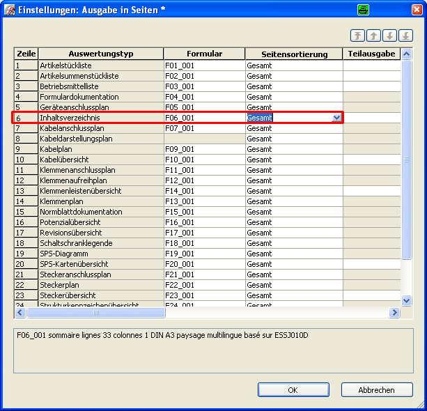

1: Wie kann ich immer nur eine Inhaltsverzeichnis erstellen und nicht immer eins pro Ort

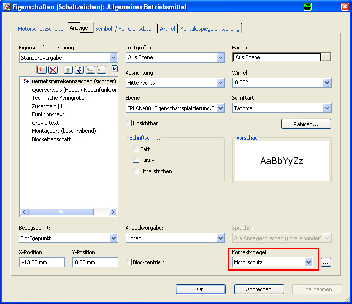

2: Bei meinem Motorschutzschalter wird der Kontaktspiegel nicht mit angezeigt obwohl ich da alles eingestellt habe(Kontaktspiegel: Motorschutz) . Ich habe irgendwo gelesen dass ich dort keine Hilfskontakte selber einfügen muss weil diese selber erstellt werden. Was muss noch tun.Und was mache ich wenn ich auch nicht belegte Hilfsschalter anzeigen will.

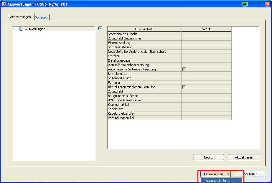

Zu 1: Auf 'Dienstprogramme' -> 'Auswertungen' -> 'Erzeugen'
dann den Button 'Einstellungen' und auf 'Ausgabe in Seiten'
(siehe Bild 'Zu_1_Teil_a.jpg')
Im folgenden Dialog die Auswertung vom Typ 'Inhaltsverzeichnis'
auf 'Gesamt' stellen.
Zu 2: DIe Hilfskontakte tauchen am Symbol auf (ohne im Schaltplan in Verwendung zu sein), wenn diese am Gerät exisiteren. Sei es über die am Artikel definierte Funktionsschablone (siehe Bild 'Zu_2_Teil_a.jpg')
oder als manuell zugestellte Funktion (rein grafisch betrachtet)
(siehe 'Zu_2_Teil_b.jpg')
Zusätzlich muss sichergestellt sein, dass das Symbol des MSS
auf Kontaktspiegel 'Motorschutz' steht (i.d.R. der Fall)
und die Verbindungen aktualisiert worden sind !!
