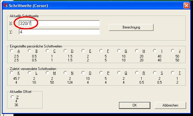

@Bernd:
Hallo Leute
habe wieder eine Frage.
Wie kann ich eine Offset Punkt anspringen? Ich habe mir einen Offsetpunkt gesetzt und will von hier immer verschieden punkte anspringen.Wie mache ich das.
Zweite Frage. Wenn ich z.B einen Rechteck zeichne und will diesen in 5 Teile teilen wie kann ich das dem Programm klar machen. Bei der EPLAN 5 habe ich eine Kante angesprungen,dann gemessen und dann durch die Anzahl geteilt z.B.60/2 oder 235/7.Warum geht das hier nicht bzw. ich zeichene was mit 35,35° und will zum diesen Winkel 90° dazu Addieren.Kopfrechnen könnte ich anwenden aber die Fehlerquote ist sehr hoch bei mir.
Danke im voraus.

Christian...
ich habe mir das jetzt mehrmals durchgelesen. Vielleicht bin ich auch schon zu alt    aber ich komme nicht dahinter was Du möchtest...
Vielleicht mal die Frage mit ein oder zwei Bildchen, wie es in 5 war, untermalen...

Bernd du bist nicht zu alt.
jetzt mit Bildchen.
Also beim Bild mit dem Offset will ich immer von diesen Punkt ausgehen und deshalb will ich wenn ich auf P drücke und XY 0,0 eingebe das auf diesen Punkt gesprungen wird.

Guten Morgen Christian !
P8 rechnet nicht in seinen Felder, ist also kein Excel
Du wirst dazu wohl den Windowstaschenrechner bemühen müssen
und mit STRG+C & STRG+V arbeiten....
Mit Shift+R (bin mir grad nicht sicher) kannst Du aber relative Koordinateneingaben in P8 machen. Vielleicht hilft Dir das weiter.
LG, nairolf

Original erstellt von nairolf:
Hallo nairolf,
Schlecht ist die Idee aber nicht!
Holger

Hallo !
Da gebe ich Dir recht. Einfach alle die ein solches Verhalten
von P8 gerne hätten das entsprechend an EPlan melden.
Die Frage die man sich stellen muss:
wo hört die Intelligenz von solchen Feldern auf ?
D.h. manche wünschen sich dann String-Operationen (mit & verketten)
die nächsten wollen in den Feldern programmieren (if..then..else).
Wie gesagt, einfach mal darüber mit EPlan sprechen.

Hallo Nairolf,
Komisch ist das ich diese berechnenden Eingaben bei AutoCad sogar immer verwende. Bei Eplan bin ich allerdings noch nicht auf die Idee gekommen es mal zu probieren. Vielleicht liegt das an den Fensterdialogen bei Eplan das ich die Intelligenz dort erst garnicht erwartet habe.
Werde das auch mal irgendwann als Vorschlag bei Eplan einreichen. Im Moment sind aber andere Dinge wichtiger. Wie gesagt, die Idee von Christian ist gut. Vielleicht mal zur P8,5
