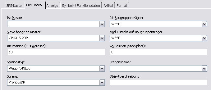

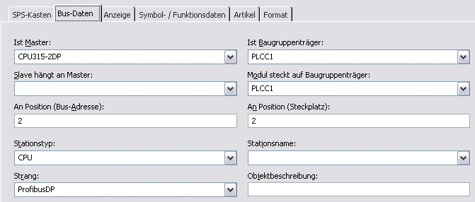

P8 bietet viele neue Funktion in diesem Bereich. Ich habe im jpg einmal dargestellt wie ich das in Eplan5 realisiert hatte.
Meine spannende Frage:
1.) Welches Makro (SPS-Bus.jpg) bekommt in P8 welche Art von Kasten? Wann ist es ein schlichter Gerätekasten, wann ein SPS-Kasten? Gibts jemand der mir Makros der S7-313C-2DP CPU zur Verfügung stellt? - Damit ich da mal reinschauen kann.
2.) Das Register Bus-Daten im SPS-Kasten? Wenn ich eine CPU313 habe mit Profibus, dann gebe ich die Bus-Daten wie folgt an "SPS-BusDatenMaster.jpg". Bei einem Slave siehe "SPS-BusDatenSlave.jpg". Der Slave hängt am Profibus! Den Slave habe ich auch als Baugruppenträger für die Module, die am RückwandBus hängen eingetragen. Im Navigator "Bus-Konfiguration" kommt 'Ungültiger Baugruppenträger'. Warum?

1. meiner Meinung nach immer SPS-Kasten und Punkt.
2. Schau mal http://ww3.cad.de/foren/ubb/Forum467/HTML/000016.shtml#000001
Bernd hatte da schon ganz ein tolles Beispiel dafür gemacht.
Das ist Stand heute mit P8 so zu realisieren.
3. das ist heute so nicht ohne weiters abbildbar. Das Modul SPS- bzw. BUS-Daten wird aber m.W. grundlegend überarbeitet.
