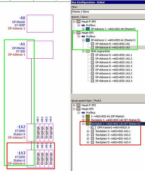

Hallo Leute,
hat sich jemand von Euch schon mit der Karte Busdaten im Eigenschaftsdialog SPS-Kasten auseinadnergesetzt.
Mir ist nicht klar ob ich die Werte nur an der Hauptfunktion hinterlegen muss und was mir der Bus-Konfigurations-Navigator sagen will, wenn er mir  meldet - nicht zugeordnet und ungültiger Busmaster
Gruss Susi

Ja... die Informationen kommen nur an die Hauptfunktionen...
Ungültiger Busmaster heißt das an diesem Gerät auf der Registerkarte Bus-Daten Slave hängt an Master ein Master eingetragen ist den es so im Projekt nicht mit diesem Namen gibt. Das heißt es gibt kein Gerät wo auf der Registerkarte Bus-Daten im Feld Ist-Master ein Eintrag vorhanden wäre...
Nicht zugeordnet heißt erst einmal das für dieses Gerät kein Eintrag im Feld Ist-Master oder im Feld Slave hängt am Master vorhanden ist.
Merke... Immer einen Bus-Master als Ist-Master vergeben und alle Geräte die an diesem Bus-Master hängen werden Slaves und bekommen demzufolge den Eintrag (Namen) des Bus-Masters (Ist-Master) in das Feld Slave hängt am Master...
Soweit klar...?

Hi Bernd,
nicht so richtig klar, für mich ist die CPU der Master, der Buskoppler kriegt die Angabe Slave hängt an "CPU", die Karten sind für mich keine Slaves, wie händle ich die ?
Gruss Susi

siehe da, ich muss den Buskoppler als Master betrachten und die Karten als Slave. Was mache ich denn dann mit der Busadresse, die gehört doch an den Buskoppler, mach ich das wird der Koppler zusätzlich den Slaves untergeordnet
Aha - und wie weise ich den Buskoppler jetzt einer bestimmten CPU zu ? Über den Strang ?

Bus_Konfigurator_Filter_Master_Slave.xml.txt
Entweder gibst Du den Karten keinen Eintrag, dann werden sie nicht zugeordnet was auch nicht weiter tragisch ist. Oder Du hängst sie als Slave mit rein... wie es beliebt...
Wenn Du ihnen keinen Eintrag gibst und sie Dich in der Anzeige stören blendest Du über einen Filter nur die Master und Slaves ein... ich hänge mal einen rein...

Susi7_ET200S.ema.txt
So... schau Dir das mal an... da könnte Eplan P8 noch eine Option spendieren die mir die normalen Karten aus der Ansicht Master / Slave rausnimmt...

Ich habe mir deine Einstellungen in 1A2 mal angeschaut.
Die Angaben im Bereich Station hätte ich anders gedeutet.
Der Slave ist Buskoppler ET200S, ok. das wäre für mich der Stationstyp, hier hast Du den Typen des Masters eingetragen, der Stationsname wäre für mich ein Bezug auf das Feld gewesen, z.B. Panel 1, und die objektbeschreibung wäre für mich IM153-* gewesen. Bin ich dermassen auf dem falschen Zug ???

Ja... war schon spät...    ich werde das Beispiel aktualisiert hier noch einmal reinhängen...
Als Stationstyp kannst Du natürlich ET200S eintragen. Habe ich vergessen umzustellen. Ebenso bei den Karten der ET200S. Das Feld Objektbeschreibung ist nur ein beschreibendes Feld. Was da steht ist eigentlich gleich... Das Feld Stationsname bezieht sich, im Gegensatz zur Info der Hilfe, schon auf den Eintrag des Masters... nimmst Du diesen Eintrag raus oder änderst ihn für eine Station auf einen anderen Namen bekommst Du die ungültiger Bus-Master Anzeige im Dialog Bus-Konfiguration...

Hi Bernd,
ja, das habe ich auch schon gemerkt, nur ist dieses für mich ein Fehlverhalten. Ich denke dieses Modul zielt auf den Datenaustausch zur Programmiersoftware und da ist der Stationsname ein identifizierender Begriff für diese eine Station ET200S mit Ihren Karten.
Das gefällt mir nicht. Ich werde wohl den Koppler als Master betrachten
